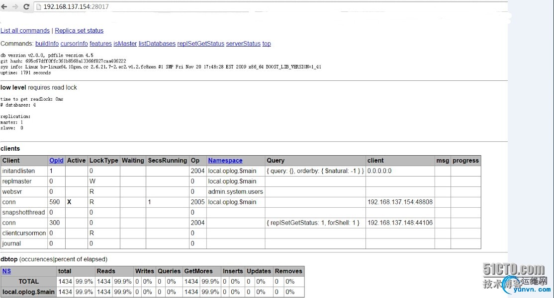

七、主从切换
1)停掉slave服务
#killall mongod
2)删除local数据
#rm -rf /data/mongodb/data/local.*
3)把从服务器以master身份启动
#/usr/local/mongodb/bin/mongod --master --bind_ip=192.168.137.154 --dbpath=/data/mongodb/data --logpath=/data/mongodb/mongodb.log --logappend --port=27017 --fork
