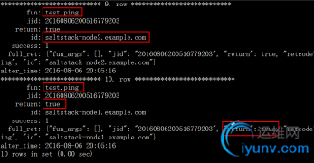

3.1.1.1 mysql我们可以登录数据库,查看远程执行的结果是否已被保存在数据库的salt_returns表里。
mysql
use salt;
show tables;
select * from salt_returns;
select * from salt_returns\G;
# 倒数第二条命令,显示的结果,看的很混乱。
# 最后一条命令,显示的结果,更加人性化。推荐!
执行命令:select *from salt_returns\G;
结果如下所示:
salt '*' cmd.run 'uptime' --returnmysql命令相对应的图:
salt '*' test.ping --return mysql命令相对应的图:
