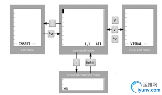

一、vim编辑器的工作模式
1、模式介绍
命令模式(Command Mode):启动vi编辑器后默认进入命令模式。该模式中主要完成如光标移动、字符串查找、以及删除、复制、粘贴文件内容等相关操作。
插入模式(Insert Mode):该模式中主要的操作就是录入文件内容,可以对文本文件正文进行修改或者添加新的内容。处于输入模式时,vi编辑器的最后一行会出现“——INSERT——“的状态提示信息。
末行模式(Last Line Mode):该模式中可以设置vi编辑环境、保存文件、退出编辑器,以及对文件内容进行查找、替换等操作。处于末行模式时,vi编辑器的最后一行会出现冒号”:“提示符。
2、模式切换
命令模式         →     a、i、o    、A、I、O       →     插入模式
插入模式         →     Esc   →     命令模式
命令模式         →     :  →     末行模式
末行模式         →     Esc   →     命令模式  按两次Esc可快速返回到命令模式
