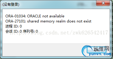

今天跟往常一样,登陆PL/SQL,确登陆失败,出现一个错误“ORA-01034”和“ORA-27101”如图:
然后就就通过命令提示符去登陆Oracle,去查看怎么回事,然后问题进一步出现,错误“ORA-03113:通信通道的文件结尾进程 ID:6320 回话 ID :191序列号:3”。
