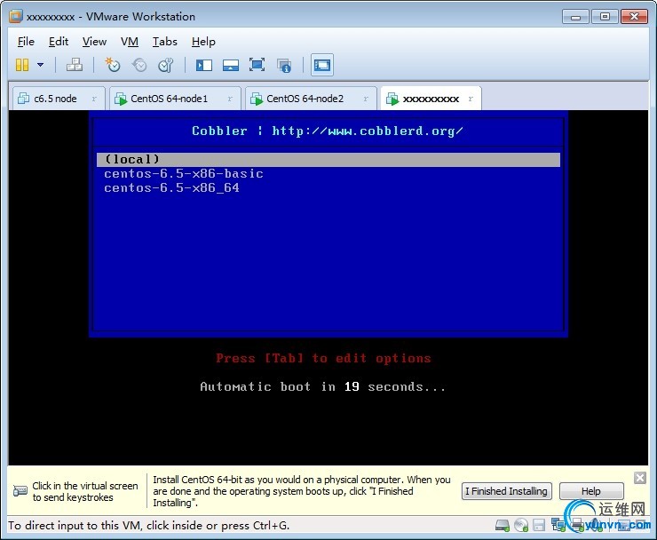

4.1创建一个新的虚拟机
将接口都调为相同的定制端口
打开新建的虚拟机,就可以发现有两个选项,其中basic就是我们提供kickstart文件的,选定,就可以安装下去了。
