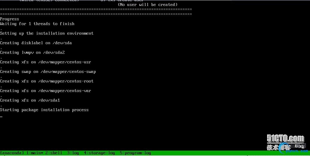

part /boot --fstype="xfs" --ondisk=sda --size=500
part pv.10 --fstype="lvmpv" --ondisk=sda --size=82087
volgroup centos --pesize=4096 pv.10
logvol /var  --fstype="xfs" --size=40000 --name=var --vgname=centos    #此处便是XFS的LVM逻辑卷划分
logvol /  --fstype="xfs" --size=20000 --name=root --vgname=centos
logvol swap  --fstype="swap" --size=2080 --name=swap --vgname=centos
logvol /usr  --fstype="xfs" --size=20000 --name=usr --vgname=centos

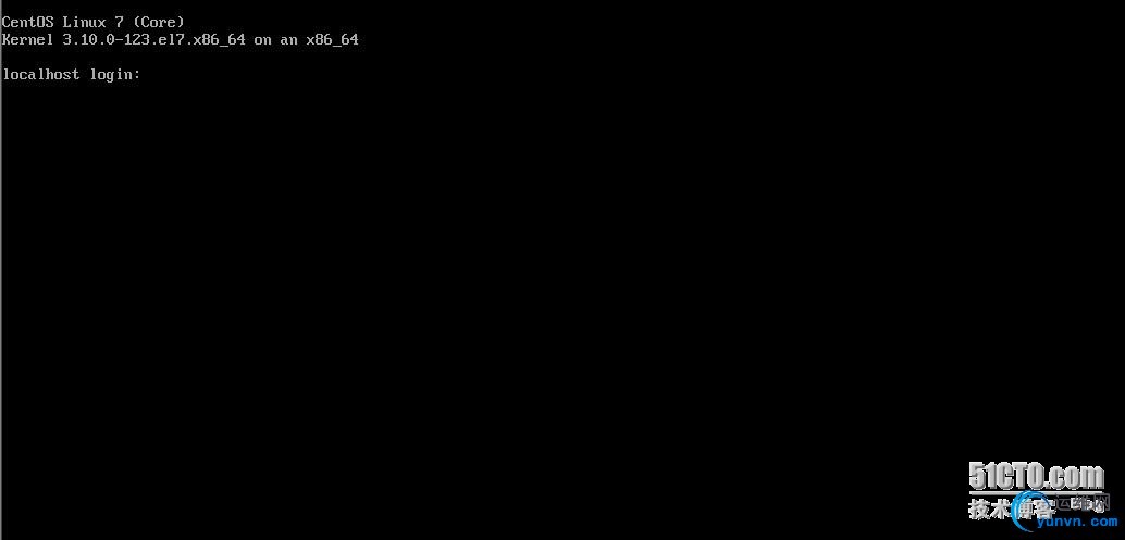

这时候就可以开始装机了。先安装CentOS7。
在安装CentOS6.5。

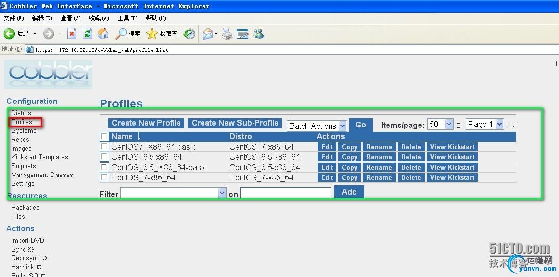

CobblerWeb界面。
# yum install cobbler-web
Web页面默认不允许任何人登录,需要手动修改认证相关配置。
# vim /etc/cobbler/modules.conf
[authentication]
#module = authn_denyall
module = authn_pam
创建账户,使其能够登录CobblerWeb页面。
# useradd Cadmin
[iyunv@web tmp]# passwd Cadmin
Changing password for user Cadmin.
New password:
BAD PASSWORD: it is too simplistic/systematic
BAD PASSWORD: is too simple
修改Cobbler的用户配置文件,添加进Cobbler管理组。
# vim /etc/cobbler/users.conf
[admins]
admin = "Cadmin"
cobbler = ""
重启http,Cobbler。
# service cobblerd restart
Stopping cobbler daemon:                                   [  OK  ]
Starting cobbler daemon:                                   [  OK  ]
# service httpd restart
Stopping httpd:                                            [  OK  ]
Starting httpd:                                            [  OK  ]
地址栏输入172.16.32.10/cobbler_web,就可以访问了。
登录进去后就可以通过Web页面来配置了。
