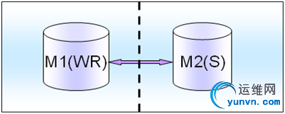

4)读少写多
         意味着读并不会影响写的效率,所以读写都可以放在一个M1(WR),而另外一个不提供读也不提供写,只提供standby冗余异地容灾。
    这个异地容灾是非常重要的,否则如果是单机的,单边的业务,万一idc机房故障了,一般就会影响在线业务的,这种 造成业务2小时无法应用,对于在线电子商务交易来说,影响是蛮大的,所以为了最大限度的保证7*24小时,必须要做到异地容灾,MM要跨idc机房。虽然对资源有一些要求,但是对HA来说是不可缺少的,一定要有这个MM机制。
         做切换的时候,把所有的读写从M1直接切换到M2上就可以了。

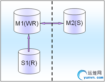

二:MySQL架构设计常见架构1)强一致性
对读一致性的权衡,如果是对读写实时性要求非常高的话,就将读写都放在M1上面,M2只是作为standby,就是采取和上面的一(4)的读少写多的一样的架构模式。
         比如,订单处理流程,那么对读需要强一致性,实时写实时读,类似这种涉及交易的或者动态实时报表统计的都要采用这种架构模式
2)弱一致性
如果是弱一致性的话,可以通过在M2上面分担一些读压力和流量,比如一些报表的读取以及静态配置数据的读取模块都可以放到M2上面。比如月统计报表,比如首页推荐商品业务实时性要求不是很高,完全可以采用这种弱一致性的设计架构模式。
3)中间一致性
如果既不是很强的一致性又不是很弱的一致性,那么我们就采取中间的策略,就是在同机房再部署一个S1(R),作为备库,提供读取服务,减少M1(WR)的压力,而另外一个idc机房的M2只做standby容灾方式的用途。
当然这里会用到3台数据库服务器,也许会增加采购压力,但是我们可以提供更好的对外数据服务的能力和途径,实际中尽可能两者兼顾。
