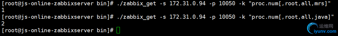

那么我们再返回到zabbix-server使用zabbix_get命令,查看一下zabbix_server是否能得到这个“1”。
wKiom1exJADSv1TPAAAz4CrcYbY287.jpg 看,mrs进程数量是1,java进程数量是2,与真实结果相同,这样我们心里就有底了,这个key是可以用的,可以直接添加到item里。

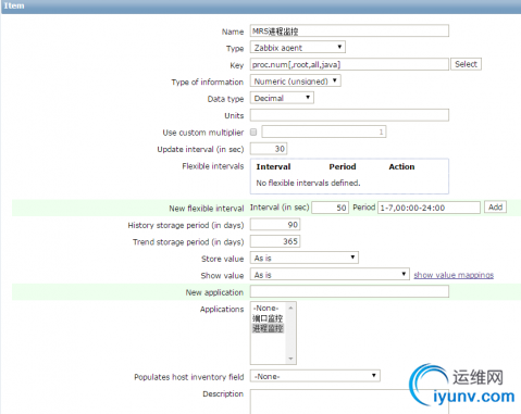

于是乎,在zabbix的web界面里---configuration---Templates/Hosts里添加一个item,如图:

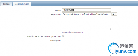

有了item之后还要有trigger,我们都有了key还担心啥trigger,如图直接搞!
这个expression意思是最近一次的mrs程序数为0就会触发high级别的报警,如果各位觉得这样的判别语句比较容易误报的话,可以把expression语句改一下,改成:{templates名/hosts名:proc.num[,root,all,java].max(#2)}=0},即最近的两次值为0会触发报警,这样可能正确率会更高一点吧。
