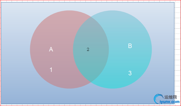

约定以下图中矩形代表全部,圆A和圆B是矩形的一部分并有部分相交

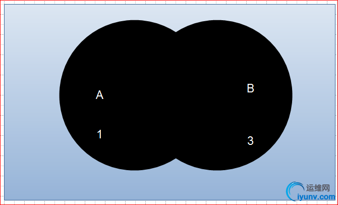

1)A or B,如下图中的黑色部分:    属于A或者是属于B,即为图中黑色部分

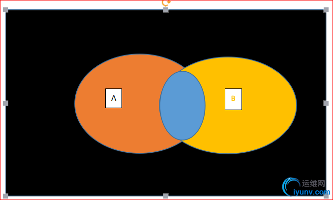

2)非A and 非B    1.非A为B黄色部分加上矩形中黑色部分,非B为A橘色部分加矩形中黑色部分,而非A and 非B即是去除A也取出B,即仅剩下黑色部分;

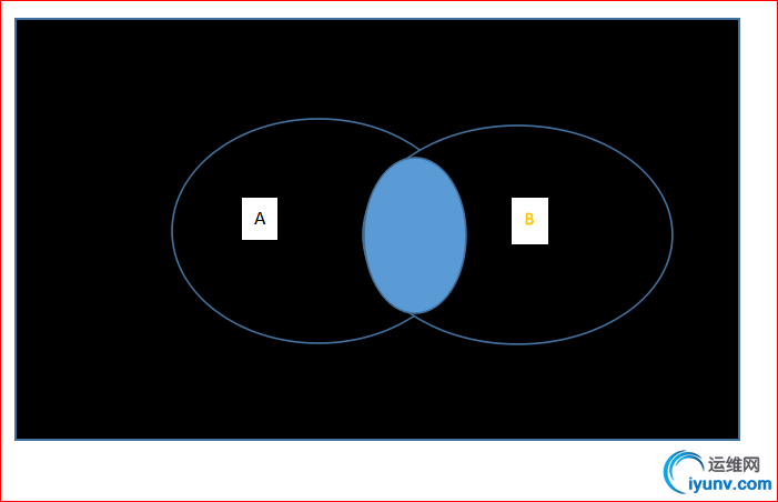

1)非(A and B),A and B,即属于A也属于B的部分,二者的交集对二者交集进行取反,则非(A and B)部分为下图中黑色部分

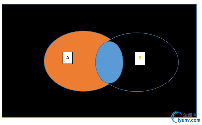

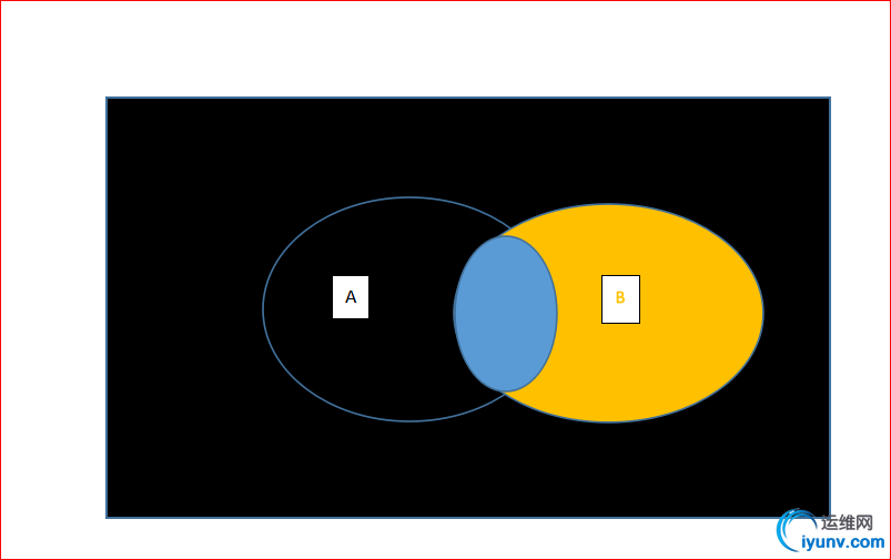

2)(非 A) 或 (非 B)    非A即不属于A的部分,下图1    非B即不属于B的部分,下图2    两者取或即为下图3
图2
