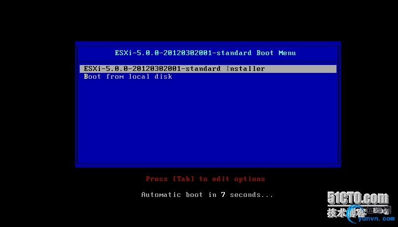

1.将ESXi 5.0程序制作成光盘,放到光驱,并修改启动项,引导后进入如图的画面,第一个选项是安装ESXi-5.0.0-20130302001,第二个选项则是从本地磁盘启动,这里选择第一项,进入ESXi安装。

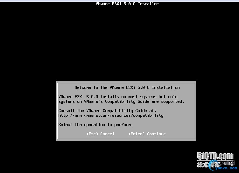

wKiom1Q5TgXSaOwAAADy35I8dqw009.jpg 2.选择ESXi-5.0.0-20130302001-standard Installer后,系统进入安装ESXi的过程,进入ESXi的欢迎界面,如图上所示,ESXi5.0能支持大部分的硬件系统,只有少数的硬件不被支持。这里我们按Enter键继续。如图

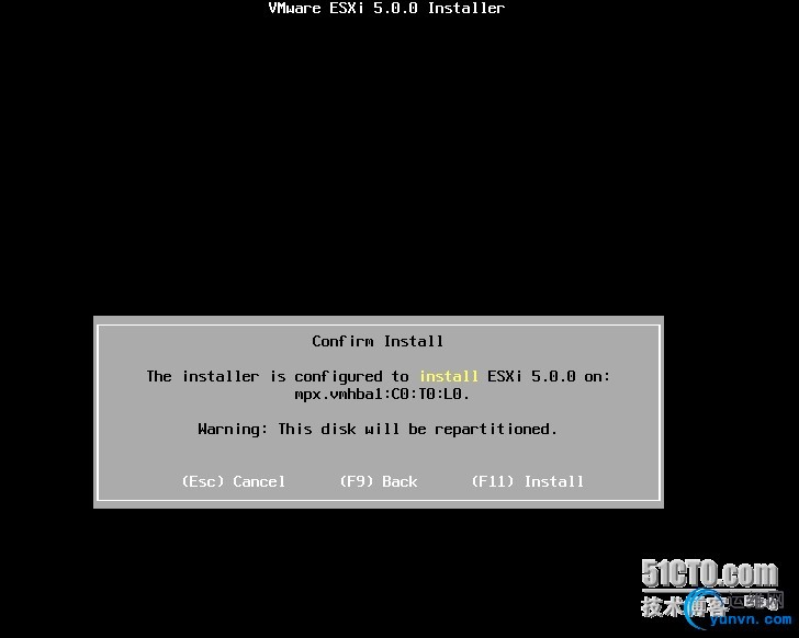

wKioL1Q5U1GwVN7PAAC0JzuUEiA838.jpg 8.在确认安装界面按F11键开始安装,如图:

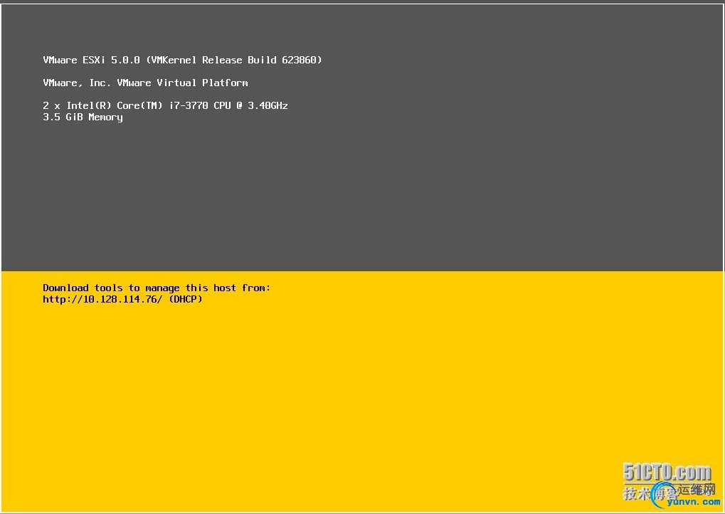

启动ESXi5.0系统,会在控制窗口中看到服务器的信息,如服务器的CPU、内存的信息,及网络IP信息,如果要访问这台服务器如图:
