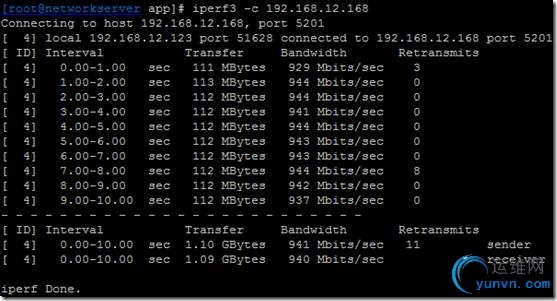

  1.测试TCP吞吐量  为了确定网卡的最大吞吐量,可以在任意客户端运行iperf命令,iperf将尝试从客户端尽可能快地向服务端发送数据请求,并且会输出发送的数据量和网卡平均带宽值。图1是一个最简单的带宽测试命令。
  图1通过iperf测试网络带宽利用率
  从图1可以看出,iperf默认的运行时间是10秒钟,每隔一秒钟输出一次传输状态,同时还可以看到每秒钟传输的数据量在112MB左右,刚好与“Bandwidth”列的值对应起来,网卡的带宽速率维持在[url=]941Mbits/sec[/url]左右,而测试的服务器是千兆网卡,这个测试值也基本合理。在输出的最后,iperf还给出了总的数据发送、接收量,并给出了带宽速率平均值,通过这些值,基本可以判断网络带宽是否正常,网络传输状态是否稳定。

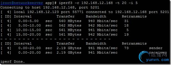

  iperf提供很多参数,可以多角度、全方位地测试网络带宽利用率,例如,要改变iperf运行的时间和输出频率,可以通过“-t”和“-i”参数来实现,如图2所示。
  图2 添加“-t”和“-i”参数后的iperf输出
  从图2 可以看出,输出状态的间隔变为每5秒钟一次,总共执行测试时间为20秒,测试的带宽速率仍然保持在941Mbits/sec左右,唯一变化的是失败重传次数增加了。

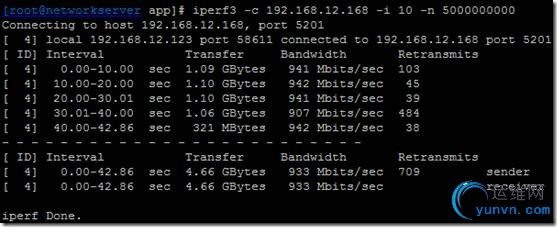

  为了模拟大量的数据传输,也可以指定要发送的数据量,这可以通过“-n”参数来实现。在指定“-n”参数后,“-t”参数失效,iperf在传输完毕指定大小的数据包后,自动结束,如图3所示。
  图3 iperf客户端通过“-n”参数指定要传输的数据量
  图3的例子是指定发送一个5GB左右的数据包,并且每隔10秒钟输出一次传输状态,从这个输出可以看出,当失败重传次数较多时,传输速率急速下降。

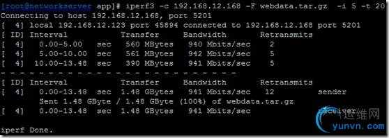

  有时候,为了模拟更真实的TCP应用,iperf客户端允许从一个特定的文件发送数据,这可以通过“-F”参数实现,如图4所示。
  图4 iperf客户端通过“-F”参数指定文件来发送数据
  在图4的例子中,通过“-F”参数指定了一个webdata.tar.gz文件作为iperf要传输的数据,在使用此参数时,需要同时指定一个“-t”参数来设置要测试传输的时间,这个时间尽量设置长一些,因为在默认传输时间10秒内,这个文件可能还没有传完。

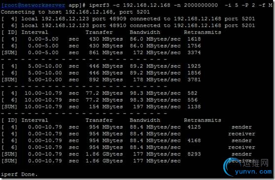

  在使用iperf进行网络带宽测试时,如果没有指定发送方式,iperf客户端只会使用一个单一的线程,而iperf是支持多线程的,可以使用iperf提供的“-P”参数来设置多线程的数目,通过使用多线程,可以在一定程度上增加网络的吞吐量。
  下面通过两个例子进行简单对比,图5是iperf使用单线程传输1.86GBytes数据所消耗的时间和带宽使用情况。为了速率单位统一,这里使用“-f”参数将输出结果都通过MBytes来显示。
  图5 iperf在单线程模式下的传输时间和传输速率
  从图5中可以看出,传输1.86GBytes的数据消耗了17秒的时间,平均带宽速率为112MBytes/sec(注意单位).下面再看看使用多线程后,iperf传输同样大小数据量所消耗的时间和平均带宽速率,如图6所示。
  图6 iperf使用多线程后的数据传输状态
  这里通过“-P”参数开启了2个多线程,从传输时间上看,传输1.86GBytes的数据,消耗时间为10.79秒,比之前单线程的传输时间少了近7秒钟,在平均带宽速率上,从之前单线程的112MBytes/sec提高到177MBytes/sec,从这个结果可以看出,多线程对网络传输性能的提高不小。

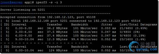

  2 . 测试UDP丢包和延迟  iperf也可以用于UDP数据包吞吐量、丢包率和延迟指标,但是由于UDP协议是一个非面向连接的轻量级传输协议,并且不提供可靠的数据传输服务,因此对UDP应用的关注点不是传输数据有多快,而是它的丢包率和延时指标。通过iperf的“-u”参数即可测试UDP应用的传输性能,图7测试的是在iperf客户端传输100MB的UDP数据包的输出结果.:
  图7 iperf传输100MB的UDP数据包的输出结果
  在图7中,重点关注虚线下的一段内容,在这段输出中,“Jitter”列表示抖动时间,或者称为传输延迟,“Lost/Total”列表示丢失的数据报和总的数据报数量,后面的0.33%是平均丢包的比率,“Datagrams”列显示的是总共传输数据报的数量。
  这个输出结果过于简单,要了解更详细的UDP丢包和延时信息,可以在iperf服务端查看,因为在客户端执行传输测试的同时,服务端也会同时显示传输状态,如图8所示。
  图8 iperf服务端显示的UDP传输状态
  在这个输出中,详细记录了在传输过程中,每个阶段的传输延时和丢包率,在UDP应用中随着传输数据的增大,丢包率和延时也随之增加。对于延时和丢包可以通过改变应用程序来缓解或修复,例如视频流应用,可以通过缓存数据的方式而可以容忍更大的延时。
