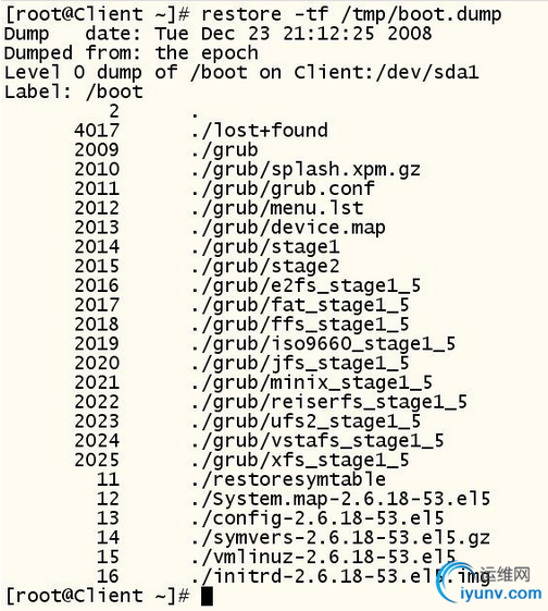

1, 查看备份文档中的文件
-t参数是查看的意思,-f是指定要查看的备份文件。通过以上命令,就可以查看备份文件中备份了哪些文件。

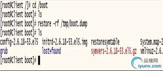

咱们还是用前面的例子来看,如果你前面备份的/boot分区文件损坏了,这时候你想还原,可以按如下步骤:
-r参数表示重建

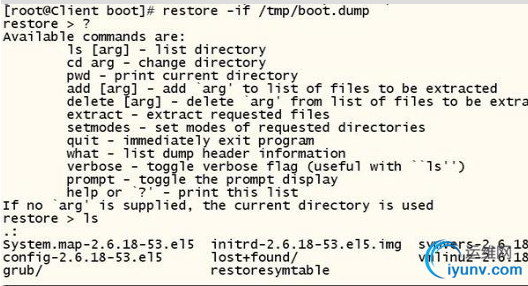

如果只是一部分数据丢失了,那么可以使用参数-i通过交互方式来实现文件的选择性还原
这个地方我故意删掉了一个文件initrd-2.6.18-53.el5.img
使用参数-i交互式,并指定备份文件。
通过?来查看可以使用的命令,ls是列出备份文件的内容

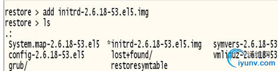

通过add来选择要恢复的文件,选定后再ls的时候会标记为*
通过extract还原选定的文件。
提示“Specify next volume”时填如1,它表示是在单独一卷磁带(这里我用的是磁盘的空间)上进行的备份。下面一行提示选“n”,表示不是恢复整个文件系统,而是单个文件。
