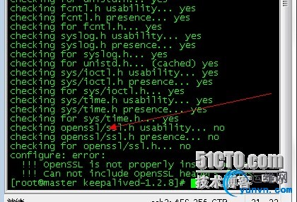

后来才知道 才安装东西了 在./configure的时候
解决方法
yum install -y openssl openssl-devel
接下来在安装的时候 会报共享库没有安装
yum -y install popt-devel
接下来 我们在安装
