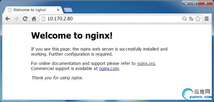

测试nginx是否工作起来,在浏览器中键入10.170.2.80,可以得到如下页面

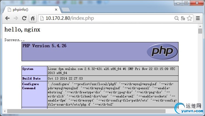

测试nginx服务器与php服务器是否能够建立通信,在浏览器中键入10.170.2.80/index.php,可以得到如下页面
页面中显示Failure...,是因为后端的数据库还没有进行相应的配置
这次可以看到页面中显示Success...信息
