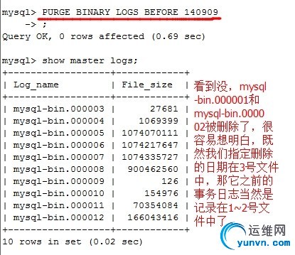

使用PURGE BINARY LOGS 命令手工清除binlog文件,有如下两种格式:
PURGE BINARYLOGS BEFORE datetime
这个命令格式将清除在给定时间之前的所有binlog文件。如果datetime在一个日志文件的中间,那么datetime所在的那个文件之前的所有文件将被清除。
实战演练:
1、由于是通过日期时间删除,我们先要知道需要删除那个时间之前的二进制日志。
mysqlbinlog  --force-if-open--base64-output=never mysql-bin.000003
2、假如我们需要删除2014/09/09之前的日志,执行如下命令:
PURGE BINARY LOGS BEFORE 140909;
PURGE BINARY LOGS TO ‘filename’
这个命令格式将清除在给定文件之前的所有文件。也就是Show masterlogs 命令输出的所有文件中,在filename之前的文件都将被删除。
