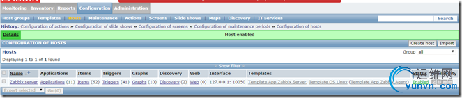

  此时server会自动将本机的agent添加进去
