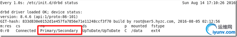

停止ser5的heartbeat服务或将网线断掉,同时监控ser6的DRBD状态,
ser6操作:
watch -n 1 /etc/init.d/drbd status如果一切正常,可以看到状态在不断变化。
4)    恢复ser5的heartbeat服务或将网线接上,同时监控ser6的DRBD状态,如果正常ser5又变为主节点(auto_failback on 决定)了。
