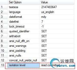

首先,可以在命令窗口输入  DBCC USEROPTIONS 查看目前隔离级别,这里同时能查看到一些其它的属性.

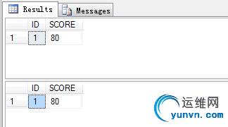

---在会话2中打开事务查询ID=1并一直保持事务处于打开状态(此时由于会话1还未提交事务,所以会话2中查询到的还是会话1执行事务之前保存的行版本)
BEGIN TRANSACTION
select ID,SCORE FROM Courses
WHERE ID=1
--查询到的分数还是80
