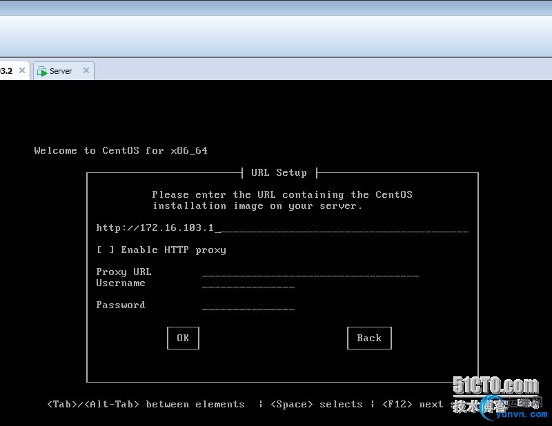

由于是网络安装的,所以选择的选项是URL。后面出现的是选择IP地址的获取方式,这个时候需要局域网内有DHCP服务器为该虚拟机分配IP地址,以便进行下一步的安装操作:
之后会自动配置上IP地址:
然后要求输入系统安装源所在的位置,然后开始安装:
