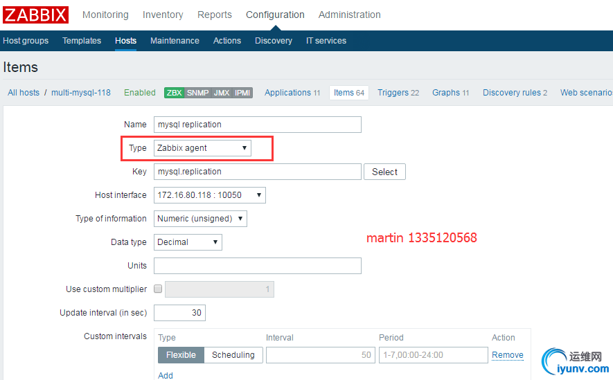

监控mysql主从状态(这里我们简单监控从库上面io和sql线程yes总数为不是2就认为主从出现问题了)
在客户端编写脚本
[iyunv@centos03 tools]# cat /tmp/mysql-replication.sh
#!/bin/bash
/application/mysql/bin/mysql -uroot -p123456 -e 'show slave status\G' -S /data/3307/mysql.sock|grep -Ei "Slave_IO_Running|Slave_SQL_Running"|awk '{print $2}'|grep -c Yes
修改zabbix-agent配置文件
UnsafeUserParameters=1
UserParameter=mysql.replication,/tmp/mysql-replication.sh

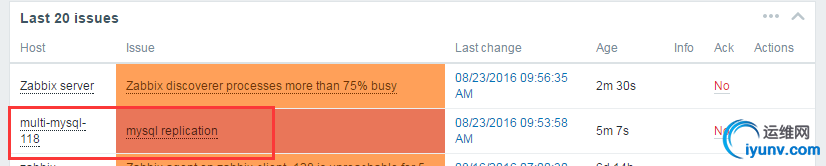

正常情况下的图形如下

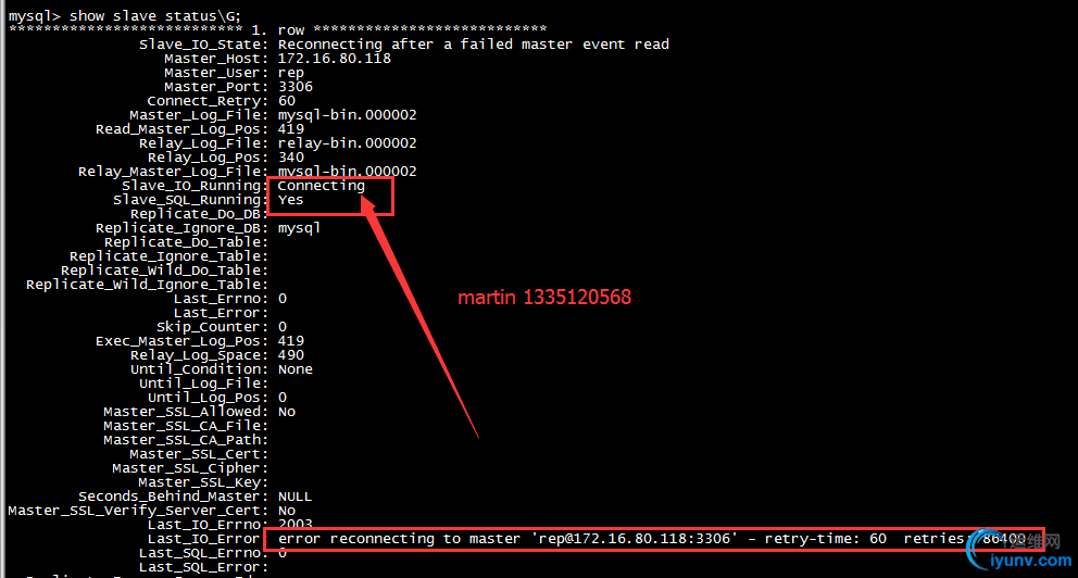

此时我们模拟主库挂掉
[iyunv@centos03 tools]# /data/3306/mysql stop
