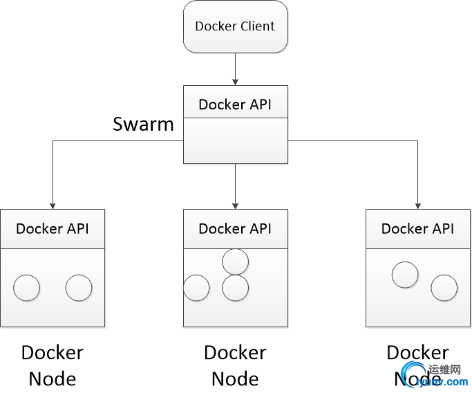

Swarm是Docker的一个集群管理工具,最开始仅仅是用作集群管理以及简单的调度,就像下面的图所示的,为Docker Client提供与Docker Engine一样的Docker API,客户端操作Swarm就好像在操作一台机器,实际上后面连了好多Docker Engine,容器都跑在后面的Docker Engine上。Swarm负责将客户端的请求分配到后端的Docker Engine,比如客户端要求启动一个容器,Swarm找一个目前资源使用最少的Docker Engine。

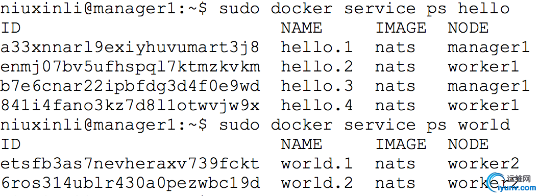

我搭了一个3个结点的Swarm集群,manager1,worker1和worker2,创建了一个hello服务,有4个replica,一个world服务,有2个replica,如下:
看上去3个结点每个结点两个replica,挺好的,但是有一个严重的问题,world服务的两个replica被调度到同一台主机上,那么这台主机挂了,整个服务就挂了。其实replica的概念就是要在多个地方存放,以防止单主机出现问题导致服务不可用。比如HDFS的3个replica一般要放到不同机器上,甚至还要考虑不同机柜,不同机房。 Kubernetes在调度的时候也考虑了多个replica放到多台主机上的策略。 docker的开发人员目前只忙着出产品,没功夫去精雕细琢细节到地方,不过多个replica放到不同主机之后肯定是会加进去的。

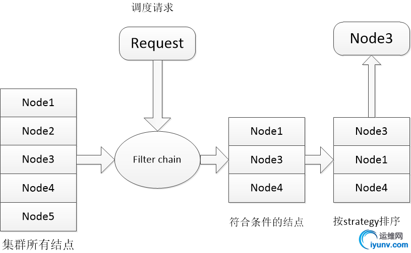

老的Swarm调度算法可以用下面的图表示:
1.一个调度请求过来,里面包含很多constraint,比如需要分配4G内存,或者要求必须调度上含有production标签的结点上,或者要求某个结点没有被占用。
2.所有的结点作为一个List传到一个filter链里,这个filter会过滤掉不符合条件的结点,比如内存不够,输出一个符合条件的结点List
3.按照策略进行排序,排名最高的就是要调度的结点

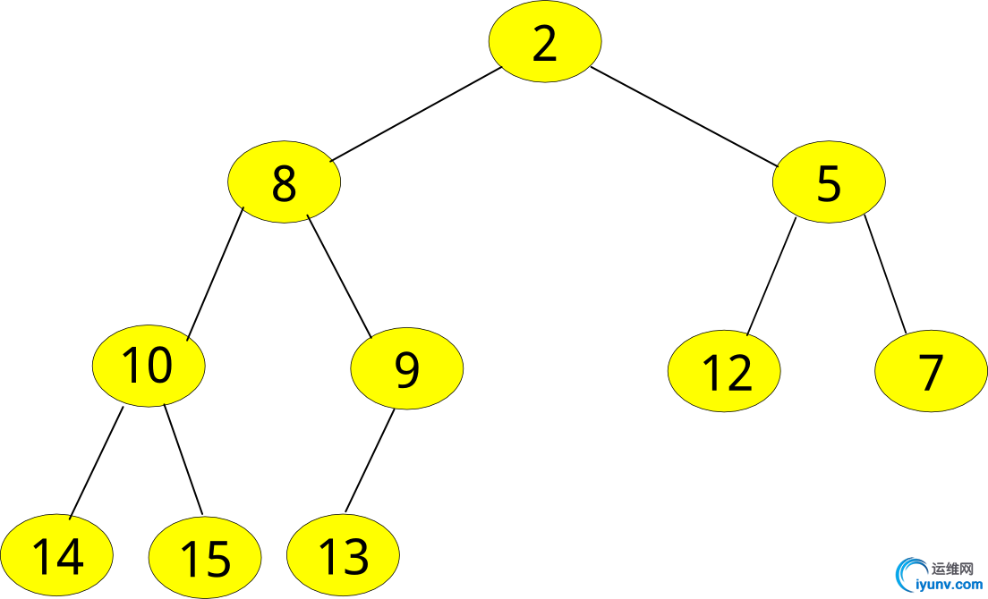

新的Swarm把结点信息放到一个堆里(堆排序的堆),以当前结点上的容器数为建堆的标准建一个最小堆,这样查找起来就特别快了。
