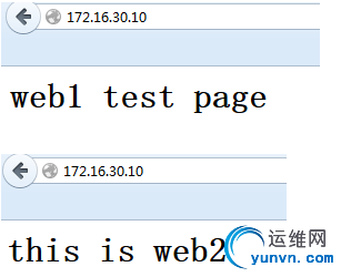

在我们的浏览器中进行验证
刷新一次后,根据轮询效果,会返回后端的node1和node2的网站主页

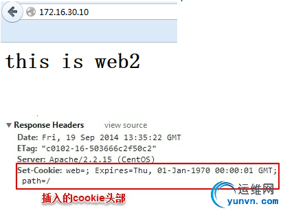

然后在浏览器中访问我们的地址,并且查看http首部信息
实现cookie绑定的效果

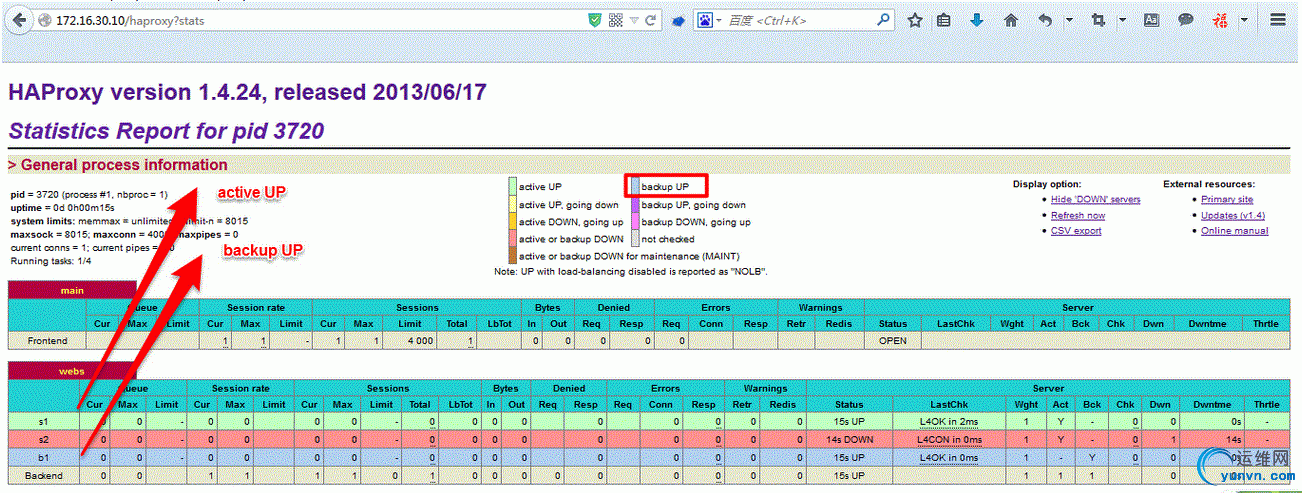

此时,将后端的node1的web服务上线
[iyunv@node1 ~]service httpd start
重新加载配置文件,在浏览器中访问状态也地址
[iyunv@localhost haproxy]# service haproxy reload
图示,node1的web服务在线,node2在线,但是web服务没有启动
active:后端服务器中的active  server
backup:后端服务器中的backup server
将backup主机加入健康监测,更改下面选项
server b1 127.0.0.1:8080 backup check port 8080
重新加载配置文件

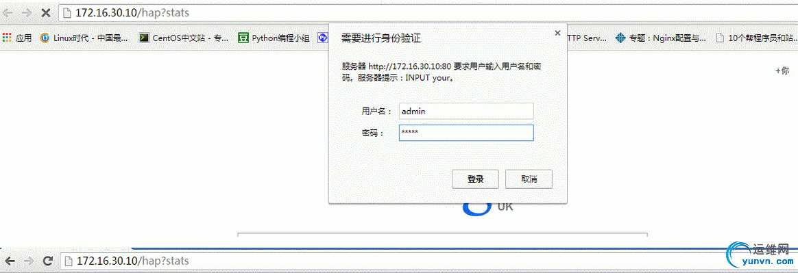

stats  hide-version     #隐藏版本号
stats  scope    .      #当前的作用范围
stats   uri   /haproxyadmin?stats     #自定义stats页面的uri
stats   realm  haproxy statistics     #用于下面选项,提示用户输入用户名密码的显示
stats   auth     statsadmin:password     #基于用户名和密码的认证
修改配置文件,使其具有认证功能,在backend中添加
    stats enable
    stats hide-version
    stats uri /hap?stats
    stats scope .
    stats realm INPUT your name & password
    stats auth admin:admin
重新加载配置,在浏览器中验证

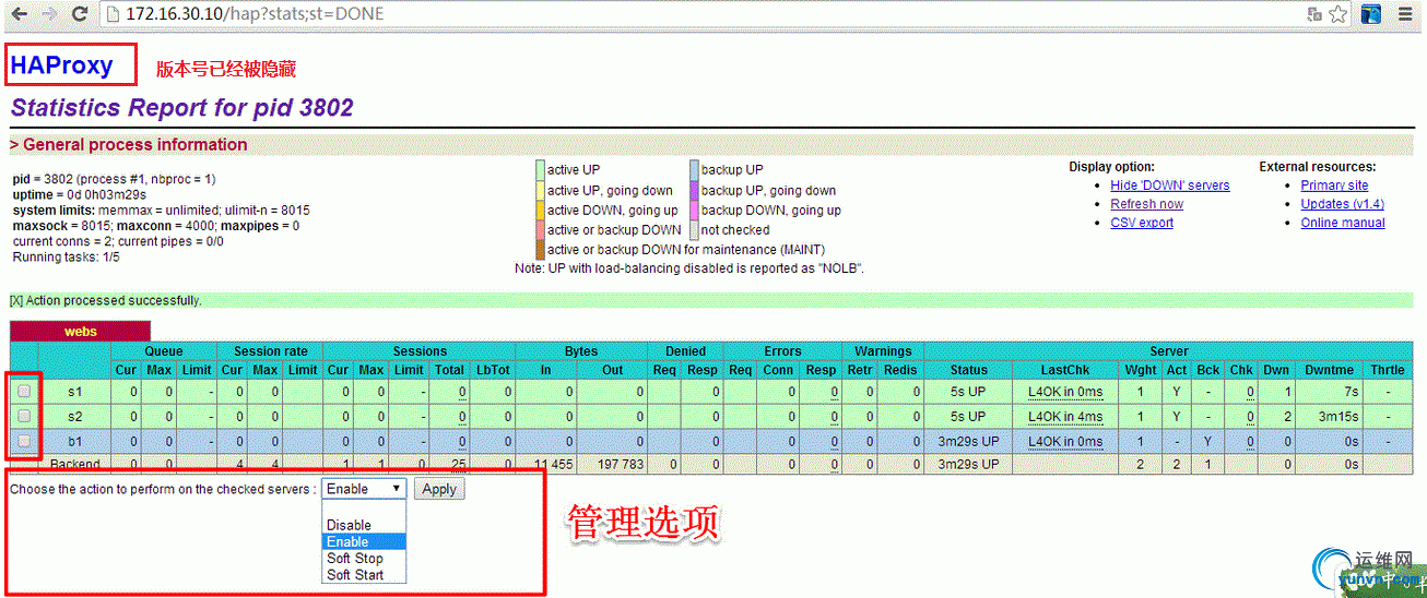

启用stats的管理接口
stats admin if TRUE     #添加此项
重新加载配置
再次访问
