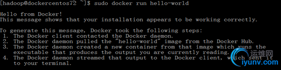

6. 测试一下Docker是否工作正常:
sudo docker run hello-world

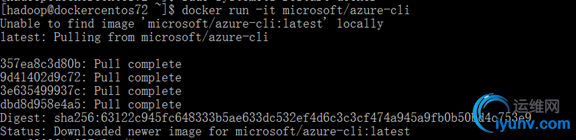

8. 到目前为止,Docker引擎已经安装完毕,然后我们在Docker需要pull azure-cli的image下来,执行命令:
$docker run -it microsoft/azure-cli
问题:你会发现速度非常慢,原因是默认情况下,Docker会从global的Hub里面获取镜像,会去国外下载,众所周知的原因,会非常慢。

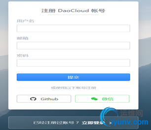

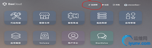

解决办法:使用国内的Docker Hub镜像服务,比如DaoCloud,宣称终身免费:)以下是具体步骤:
D. 执行完成后,需要重启Docker服务:
$ sudo systemctl restart docker
E. 重新执行上述docker azure-cli安装命令,你会发现速度相当不错~
