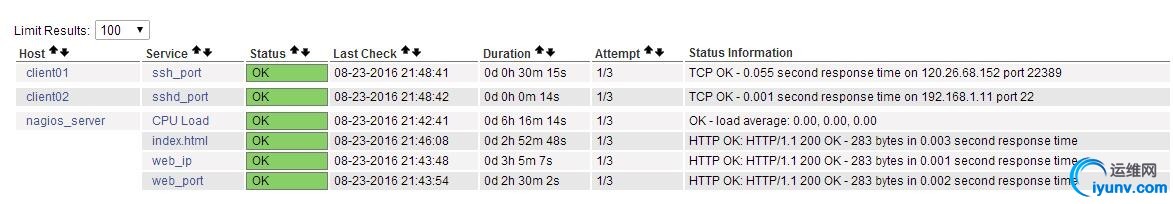

重启检测语法以及重启服务,在web页面观察到如下错误:
check_tcp: Port must be a positive integer
手动能够收集数据,但是nagios的web界面报错:check_tcp: Port must be a positive integer
解决办法:修改service配置文件:
check_command      check_tcp!22389(不需要加-p了)

成功解决
然后被动模式成功
