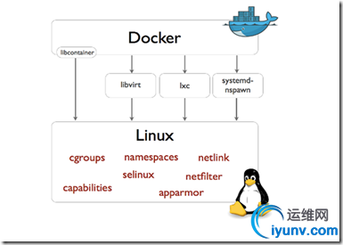

  Docker 从 0.9 版本开始使用 libcontainer 替代 lxc,libcontainer 和 Linux 系统的交互图如下:
  Docker 底层技术
  docker底层的 2 个核心技术分别是 Namespaces 和 Control groups
  Namespaces用来隔离各个容器

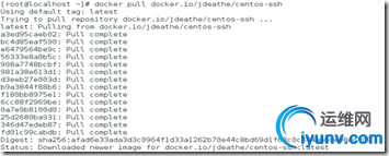

  3)下载 images
  现在我们指定了一个 image , training/sinatra,我们可以使用docker pull 命令来下载它
  下载过程中,会输出获取镜像的每一层信息。
  该命令实际上相当于#docker pull registry.hub.docker.com/ubuntu:12.04 命令,即从注册服
  务器 registry.hub.docker.com 中的ubuntu仓库来下载标记为 12.04 的镜像。
  有时候官方仓库注册服务器下载较慢,可以从其他仓库下载。从其它仓库下载时需要指定完整的仓库注册服务器地址。例如
  #docker pull dl.dockerpool.com:5000/ubuntu:12.04
