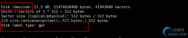

    GPT分区
        GPT:GUID patition table 支持128个分区,使用64位,支持8Z(512Byte/block )64Z (4096Byte/block),使用128位UUID 表示磁盘和分区GPT分区表自动备份在头和尾两份,并有CRC校验位,UEFI (统一扩展固件接口)硬件支持GPT,结构如下图所示
        基本上可以分为六个部分:
            1、Protect MBR,用来保护分区,因为传统的分区方式不识别GPT分区,需要填充上传统MBR的标识位即55 AA。
            2、GPT信息头部
            3、GPT分区表
            4、GPT分区
            5、GPT的备份区域
            6、GPT的备份区头部

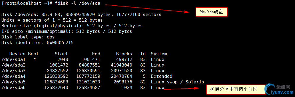

    1)创建分区
        创建分区使用:
            fdisk创建MBR分区,也支持GPT,对于一块硬盘,最多只能管理15分区
            gdisk创建GPT分区
            GNU parted高级分区操作(创建、复制、调整大小等等)

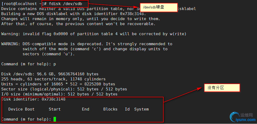

    分区工具fdisk和gdisk使用操作相似,下面举例fdisk
        # fdisk -l [-u] [device...]
        子命令:
        p 分区列表
        t 更改分区类型
        n 创建新分区
        d 删除分区
        w 保存并退出
        q 不保存并退出

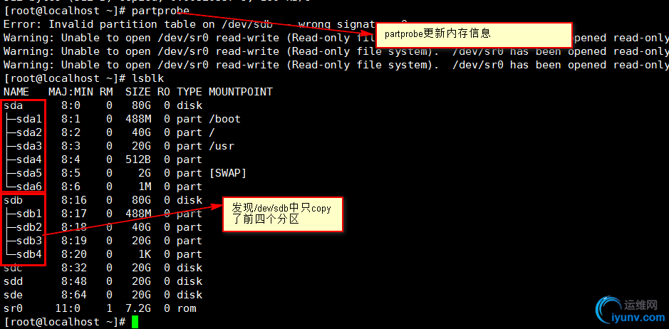

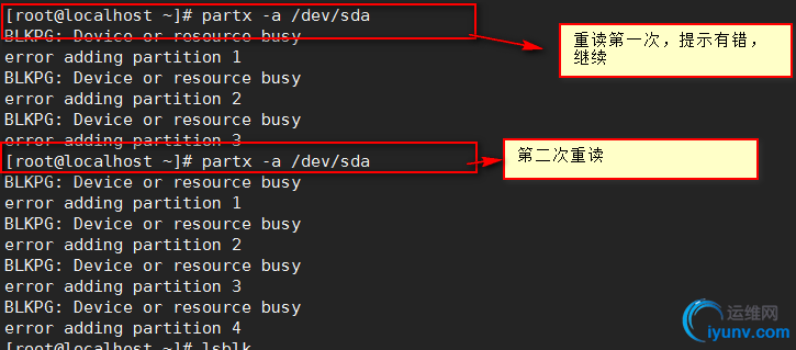

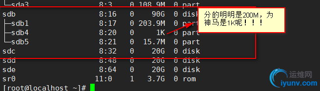

   2)同步分区表
        有些时候虽然已经对磁盘作出了操作,但是内存和磁盘并不同步,所以需要通知内存重读磁盘信息,保持信息的同步性。
        注意:在CentOS 5,7上使用partprobe,CentOS 6上使用partprobe却是不管用,所以CentOS6上使用partx -a DISK_NAME

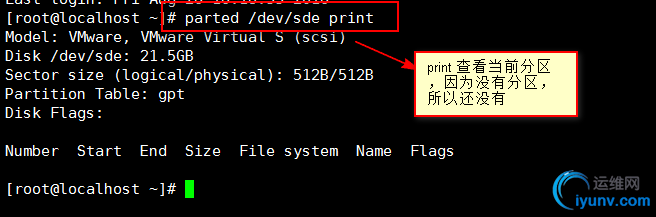

    3)parted命令
        parted的操作都是实时生效的,小心使用,下面演示的利用parted命令创建gpt类型并分区

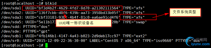

    3)文件系统标签
        指向设备的另一种方法
        blkid:块设备属性信息查看
            blkid[OPTION]... [DEVICE]
            -U UUID: 根据指定的UUID来查找对应的设备
            -L LABEL:根据指定的LABEL来查找对应的设备

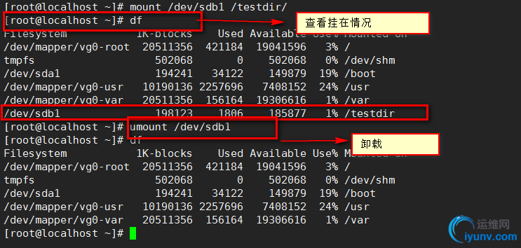

[iyunv@localhost ~]# mount  exta9e16e39-4904-4e7f-9552-aba4bc39bc3b /testdir/
mount: you must specify the filesystem type
[iyunv@localhost ~]# mount  -U exta9e16e39-4904-4e7f-9552-aba4bc39bc3b /testdir/
mount: no such partition found
[iyunv@localhost ~]# mount -U a7dc763f-64ee-4d4d-902b-7f6017469ddc /testdir/ //通过UUID挂载
[iyunv@localhost ~]# df
Filesystem           1K-blocks    Used Available Use% Mounted on
/dev/mapper/vg0-root  20511356  421188  19041592   3% /
tmpfs                   502068       0    502068   0% /dev/shm
/dev/sda1               194241   34122    149879  19% /boot
/dev/mapper/vg0-usr   10190136 2257696   7408152  24% /usr
/dev/mapper/vg0-var   20511356  156172  19306608   1% /var
/dev/sdb5                14497     138     13558   2% /testdir

[iyunv@localhost /]# mount -r /dev/sdb1 /testdir/ //挂在只读文件系统
[iyunv@localhost /]# cd /testdir/
[iyunv@localhost testdir]# touch fi
touch: cannot touch `fi': Read-only file system //系统提示不能创建fi,因为是只读文件系统
[iyunv@localhost testdir]# umount /dev/sdb1 //卸载/dev/sdb1,因为当前在它的挂在目录下,所以提示报错
umount: /testdir: device is busy.
        (In some cases useful info about processes that use
         the device is found by lsof(8) or fuser(1))
[iyunv@localhost testdir]# cd
[iyunv@localhost ~]# umount /dev/sdb1    //更改目录后再次卸载,卸载成功
[iyunv@localhost ~]# mount -w /dev/sdb1 /testdir/ //读写挂载
[iyunv@localhost ~]# cd /testdir/
[iyunv@localhost testdir]# touch f1    //创建文件f1
[iyunv@localhost testdir]# ls            //创建成功
f1  lost+found
[iyunv@localhost ~]# mount -o remount,ro /dev/sdb1 //remount重新挂载只读文件系统
f1  lost+found
[iyunv@localhost testdir]# touch f2
touch: cannot touch `f2': Read-only file system //重新挂载成功,显示不能Read-only

            # umountDEVICE
            # umountMOUNT_POINT
