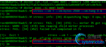

在容器中,依次使用下面的stress命令,即可对容器的内存进行压力测试,确认内存。
stress –vm 1–vm-bytes 256M –vm-hang 0 &
stress –vm 1 –vm-bytes 250M–vm-hang 0 &
可以发现,使用256MB进行压力测试时,由于超过了内存上限(128MB内存+128MB swap),进程被OOM杀死。使用250MB进行压力测试时,进程可以正常运行,并且通过docker stats可以查看到容器的内存已经满负载了。
