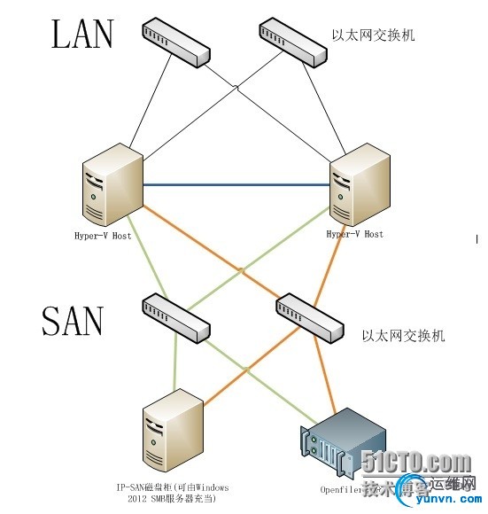

三、微软的Hyper-V技术方案1 公司IT设备使用规划
目前本公司的三台服务器如果通过传统的使用方法:一台作为文件服务器,一台作为DC,一台作为业务应用。仅能提供三个业务应用就用完了。但是这三台服务器真的利用充分了么?实际上每台服务器的资源利用率都不到10%,剩下的90%都白白闲置了。如果通过虚拟化,一台服务器就能将传统需要3-4甚至更多的服务器的业务跑起来。这大大降低了我们的设备成本。
下面微软的Hyper-V给出了它的解决方案
2 虚拟化应用拓扑
拓扑结构分析:
1. 在每台服务器上安装Hyper-V软件,通过加入域组成虚拟化应用群集。如果要实现更高级的集群管理可以使用SCVMM进行操作
2. 每台服务器至少通过两块千兆网卡连接局域网,将其捆绑使用。这样,即可以防止单点故障,又提高了网络带宽。
3. 构建一个万兆的IP-SAN网络。每台服务器安装两块万兆以太网卡(或一块双口的万兆以太网卡),分别与不同的交换机相联。磁盘柜的两个控制器分别与每个万兆交换机相连。这样,就构建了可靠性很高的SAN存储环境。所有的虚拟机文件均保存在共享的磁盘柜。考虑实际情况若没有资金配置万兆IP-SAN网络,配置千兆网络也能大体上满足要求,但是虚拟机的热迁移速度会下降许多。
4.通过加入域,可以对虚拟机进行统一管理
5. 所有的虚拟机均保存在主磁盘柜上。副用的Openfiler的存储当做备份介质。这个介质不需要额外开销,只需把内部淘汰掉的服务器加以利用,多分配点磁盘通过Openfiler这个开源软件对机器进行相关管理。
3 单点故障排除
由拓扑图可以清晰看出我们在每个环节都使用了至少两个设备,从而避免了当一台设备出故障时另一台能够承担它的功能,提高业务的连续性与可靠性。

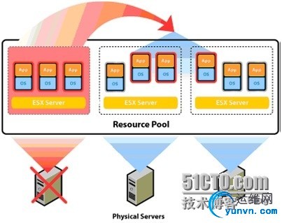

5 热迁移进行零停机的实时迁移
什么是热迁移呢,它在实际中的作用是什么的?
简单说就是,位于单HOST服务器上的虚拟机被用户自动、半自动或手动(结合DRS)的方式迁移到Cluster内其主机上,整个过程不用停机,系统也不会中断(某些人习惯称之为无缝迁移)期间用户毫无察觉。作用是在一台服务器资源紧张的情况下,可以通过它来合理调整资源从而保证系统的优异性能,也就是说它能在一定程度上实现服务器的调优功能。
6 使用Hyper-V的HA
HA(High Availability)
计划外宕机保护功能,简单而言就是处于相同Cluster里的A HOST主机异常宕机(停电、硬盘坏掉等)之后,自动在Cluster里的其它HOST主机上启动原来A HOST主机上的VM的行为。这样做可以保证整体停机时间不超过5到10分钟,能起到意外宕机保护(需要VM重启).它的过程是在一台服务器宕掉的情况下,其上的VM可以在另外的服务器上重新启动,启动时间的长短和SAN网络有一定关系,千兆网络肯定慢于万兆网络。这也是设计时优先考虑万兆网络的原因。
