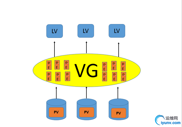

    LVM:Logical Volume Manager,即逻辑卷管理,它是Linux环境下的一种磁盘管理方式,其功能在于能弹性调整文件系统的容量。LVM中有几个专业名词,重点来说以下一个
    PV:物理卷
        LVM的基本存储逻辑块,但和基本的物理存储介质(如分区、磁盘等)比较,却包含有与LVM相关的管理参数。
    VG:卷组
        由一个或多个PV构成,为上层的逻辑卷提供空间
    LV:逻辑卷
        类似于磁盘的分区,建立在VG之上,可以再其上面创建文件系统
    PE:PV的基本存储单元,通常大小为4MB
    关系如下图所示:
    可以理解为将PV打碎成一个个的PE,然后将这所有的PE组合成一个VG,此时VG就由所有的PE构成,创建LV时,就是将PE分配给LV,在LV上面我们可以创建文件系统并挂载使用了。

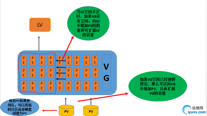

二、为什么使用LVM
    想象一下,如果当初装机时候你给其中一个分区20G,并且将它挂载在/home目录上,如果有一天,其中的数据太多,20G已经不够用了,这么搞呢,可能也就是新增加一块硬盘,重新分区并且格式化,然后将/home下的数据完整的复制过来,然后卸载原来的分区,挂载新的分区。好一个繁琐的过程,而且如果下次空间又满了,还得重新重复以上的步骤。
    此时,LVM的光辉就显现出来了,最大的作用就是在于可以弹性的更改LV的的容量。那么问题来了,它是怎样弹性更改LV的容量,如下图所示
    如果LV的空间不足时,分三种情况:
        1、当VG还有空间时,直接将VG中的PE分配给LV,扩大其容量
        2、如果VG空间分配完毕,应该向VG中增加PV,从而扩展VG的容量,然后步骤同1
        3、如果现有PV使用完,可以将新的分区或者硬盘创建为PV,然后步骤同2
