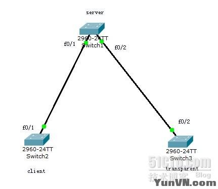

   实例配置
      条件:  在某个小型网络中使用vtp协议,switch1vtp服务器,switch2vtp客户端,switch3vtp透明模式,并且创建相同的域domain.com  ,为了保证其安全性,并且不受别处vtp的影响,给这个vtp提供一个密码:domain,.
拓扑图
     配置代码
  首先要先在连接端口中配置trunk口,实现全网互通
