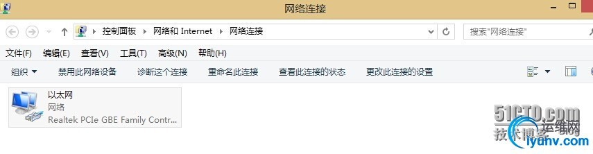

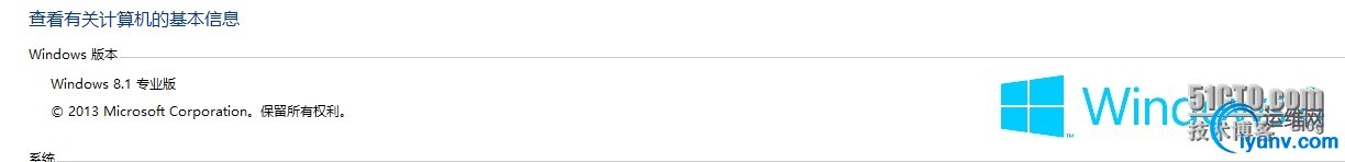

windows8.1的操作系统,安装workstation后在网络连接中无法找到虚拟网卡vmnet1和vmnet8

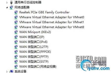

首先确认是否虚拟网卡驱动没有安装
发现网卡驱动安装成功(vmnet0为我后来自己添加上去的)

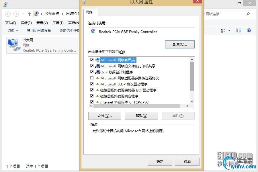

那说明网卡驱动没有问题,那确认本地网卡vmware bridge protocol是否安装成功

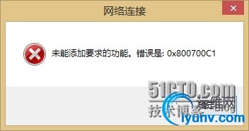

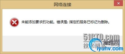

发现果真没有安装vmware bridge protocol,试图安装时却出现了报错 0x800700C1,查找错误代码形成的原因;
