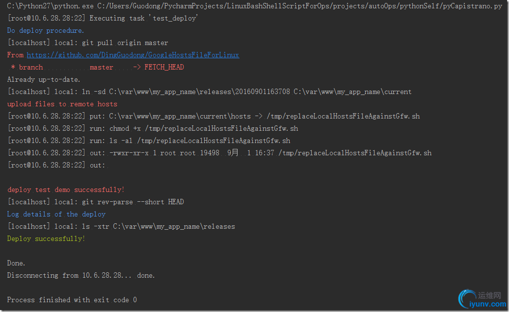

Fabric是一个用于应用(批量)部署和系统(批量)管理的Python库和命令行工具,关于Fabric的介绍请参考:http://www.fabfile.org/。  Capistrano是一个用Ruby语言编写的远程服务器自动化和部署工具,关于Capistrano的介绍请参考:http://capistranorb.com/
  本文仅使用Python语言和部分Linux或Windows系统命令,借助Fabric模块和Capistrano的部署思路,实现在Linux平台和Windows平台的自动化部批量署应用或实现批量系统管理(批量执行命令,批量上传文件等),其中Fabric部分利用Fabric的模块,Capistrano部分用Python语言按照Capistrano的部署思路“重写(Python实现Capistrano)”。
  关于Capistrano的“重写”说明。Capistrano使用Ruby语言写的,在部署很多应用上有很大的优势,个人认为它设计最好的部分就是它的目录结构。目录结构的详细信息可以参考:http://capistranorb.com/documentation/getting-started/structure/#。有了这个目录结构可以轻松实现每一个部署版本的备份与回滚,之前用Bash Shell“重写”过一次,可以参考本文《Linux Shell脚本之远程自动化部署java maven项目 》,这次相当于用Python重写一下(Capistrano还有大量精髓的东西,本文算是抛砖引玉,其他的日后再发掘),毕竟Shell脚本不容易实现像Fabric那样的批量操作。
  本文的demo是将https://github.com/DingGuodong/GoogleHostsFileForLinux.git 中的用于翻墙访问Google的脚本上传到指定的服务器,以在Windows操作为例,先在本地生成Capistrano目录结构,再把git项目clone到本地,将脚本文件从repo目录下抽出,放到current目录下,current是release目录下某个时间戳的软链接(Windows下测试可能有些奇怪,因为Windows下没法做软连接,用Python创建快捷方式暂时没有找到方法),再将此脚本通过Fabric的put命令上传到指定的远程服务器上。
  demo在脚本中的位置可以从TODO中找到,由于fabric需要通过fab命令+脚本执行,因此在脚本的最后使用了terminal_debug()函数实现脚本执行,如果对python和fabric很熟悉,那么将下文的脚本放到pycharm中打开,略微看看脚本,即时没有注释(有人曾说,好的代码是不写注释的,虽然代码写的不好,但至少要朝着这个目标努力)也能看的很明白。其实在真正了解了Fabric和Capistrano后,重新阅读这个脚本或者看这篇文章一定觉得确实写的很普(渣)通(渣)。
  脚本的部分说明(时间原因就不展开写了,可以等熟悉了Fabric和Capistrano后再看):
  • 此脚本文件的开始几行配置有名字为config的字典,主要用于声明deploy_to、repo_url和branch以及keep_releases;
  • env变量用于向Fabric声明主机信息。
运行结果:
与Capistrano相同的目录结构:
模仿Capistrano生成的相同格式的日志:
脚本内容可以从GitHub上获取:https://github.com/DingGuodong/L ... elf/pyCapistrano.py

            def deploy(self):
                # TODO(Guodong Ding): core job here, this is a deploy demo
                with lcd(self.P.current_path()):
                    try:
                        src = os.path.join(self.P.repo_path(), "replaceLocalHostsFileAgainstGfw.sh")
                        local_path = os.path.join(self.P.current_path(), "hosts")
                        remote_path = "/tmp/replaceLocalHostsFileAgainstGfw.sh"
                        with open(src, 'r') as f:
                            content = f.read()
                        with open(local_path, "w") as f:
                            f.write(content)
                        if os.path.getsize(local_path):
                            print red("upload files to remote hosts")
                            put(local_path, remote_path)
                            run("chmod +x %s" % remote_path)
                            run("ls -al %s" % remote_path)
                            print red("deploy test demo successfully!")
                    except IOError:
                        raise NotImplementedError
            def run(self):
                print blue("Do deploy procedure.")
                self.P.makepaths()
                self.G.set(config["repo_url"], repo_path=self.P.repo_path())
                self.G.pull()
                self.P.make_release_dirs()
                self.P.make_current()
                self.deploy()
                self.P.update_revision_log(self.G.branch, self.G.short_id(), self.P.current, getpass.getuser())
                self.P.cleanup()
                print green("Deploy successfully!")

关于Fabric的进一步使用可以参考GitHub上的另一个文件:https://github.com/DingGuodong/L ... thonSelf/fabfile.py 此文件有更多关于Fabric的示例,可以更好的说明Fabric的用途。
最后,不得不说Python是优秀的编程、脚本语言,用在运维上确实很方便,只需短短的几天时间就可以编写出有用的脚本。作为运维人员不必排斥编程,编程是为了更好的运维。如果觉得本文有用,可以继续关注这个GitHub项目(https://github.com/DingGuodong/LinuxBashShellScriptForOps),这个项目会持续完善,积累更多有用的Shell、Python编程和运维的相关知识和文件。
