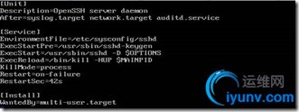

  RHEL7的服务systemctl脚本存放在:/usr/lib/systemd/,有系统(system)和用户(user)之分,像需要开机不登陆就能运行的程序,存在系统服务里,即:/usr/lib/systemd/system目录下。每一个服务以.service结尾,一般会分为3部分:[Unit]、[Service]和[Install]
  [Unit]部分主要是对这个服务的说明,内容包括Description和After,Description用于描述服务,After用于描述服务类别
  [Service]部分是服务的关键,是服务的一些具体运行参数的设置,这里Type=forking是后台运行的形式,PIDFile为存放PID的文件路径,ExecStart为服务的具体运行命令,ExecReload为重载命令,ExecStop为停止命令,注意:[Service]部分的启动、重启、停止命令全部要求使用绝对路径,使用相对路径则会报错!
  [Install]部分是服务安装的相关设置,可设置为多用户的.
  注意: 如果服务没有Install段落,一般意味着应该通过其它服务自动调用它们
