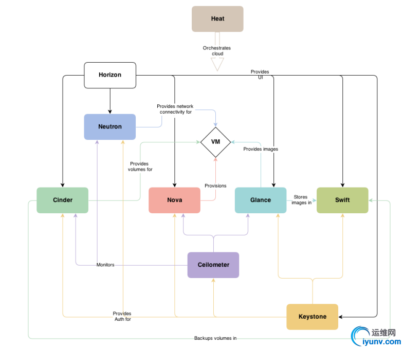

     二、openstack项目与组件(服务名是项目名的别名)
    核心项目3个
    1.控制台
    服务名:Dashboard
    项目名:Horizon
    功能:web方式管理云平台,建云主机,分配网络,配安全组,加云盘
    2.计算
    服务名:计算
    项目名:Nova
    功能:负责响应虚拟机创建请求、调度、销毁云主机
    3.网络
    服务名:网络
    项目名:Neutron
    功能:实现SDN(软件定义网络),提供一整套API,用户可以基于该API实现自己定义专属网络,不同厂商可以基于此API提供自己的产品实现
         存储项目2个
    1.对象存储
    服务名:对象存储
    项目名:Swift
    功能:REST风格的接口和扁平的数据组织结构。RESTFUL HTTP API来保存和访问任意非结构化数据,ring环的方式实现数据自动复制和高度可以扩展架构,保证数据的高度容错和可靠性
    2.块存储
    服务名:块存储
    项目名:Cinder
    功能:提供持久化块存储,即为云主机提供附加云盘。
    共享服务项目3个
    1.认证服务
    服务名:认证服务
    项目名:Keystone
    功能:为访问openstack各组件提供认证和授权功能,认证通过后,提供一个服务列表(存放你有权访问的服务),可以通过该列表访问各个组件。
    2.镜像服务
    服务名:镜像服务
    项目名:Glance
    功能:为云主机安装操作系统提供不同的镜像选择
    3.计费服务
    服务名:计费服务
    项目名:Ceilometer
    功能:收集云平台资源使用数据,用来计费或者性能监控
    高层服务项目1个
    1.编排服务
    服务名:编排服务
    项目名:Heat
    功能:自动化部署应用,自动化管理应用的整个生命周期.主要用于Paas

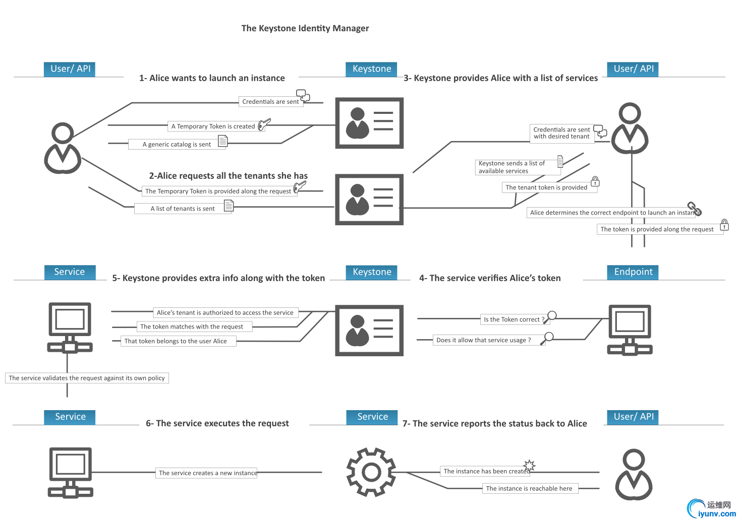

2.keystone
User:指使用Openstack service的用户,可以是人、服务、系统,但凡使用了Openstack service的对象都可以称为User。
Project(Tenant):可以理解为一个人、或服务所拥有的 资源集合 。在一个Project(Tenant)中可以包含多个User,每一个User都会根据权限的划分来使用Project(Tenant)中的资源。比如通过Nova创建虚拟机时要指定到某个Project中,在Cinder创建卷也要指定到某个Project中。User访问Project的资源前,必须要与该Project关联,并且指定User在Project下的Role。
Role:用于划分权限。可以通过给User指定Role,使User获得Role对应的操作权限。Keystone返回给User的Token包含了Role列表,被访问的Services会判断访问它的User和User提供的Token中所包含的Role。系统默认使用管理Role admin和成员Role _member_ 。
Policy:OpenStack对User的验证除了OpenStack的身份验证以外,还需要鉴别User对某个Service是否有访问权限。Policy机制就是用来控制User对Tenant中资源(包括Services)的操作权限。对于Keystone service来说,Policy就是一个JSON文件,默认是/etc/keystone/policy.json。通过配置这个文件,Keystone Service实现了对User基于Role的权限管理。
Token:是一个字符串表示,作为访问资源的令牌。Token包含了在 指定范围和有效时间内 可以被访问的资源。EG. 在Nova中一个tenant可以是一些虚拟机,在Swift和Glance中一个tenant可以是一些镜像存储,在Network中一个tenant可以是一些网络资源。Token一般被User持有。
Credentials:用于确认用户身份的凭证
Authentication:确定用户身份的过程
Service:Openstack service,即Openstack中运行的组件服务。
Endpoint:一个可以通过网络来访问和定位某个Openstack service的地址,通常是一个URL。比如,当Nova需要访问Glance服务去获取image 时,Nova通过访问Keystone拿到Glance的endpoint,然后通过访问该endpoint去获取Glance服务。我们可以通过Endpoint的region属性去定义多个region。Endpoint 该使用对象分为三类:
  • admin url –> 给admin用户使用,Post:35357
  • internal url –> OpenStack内部服务使用来跟别的服务通信,Port:5000
  • public url –> 其它用户可以访问的地址,Post:5000
public url可以被全局访问,private url只能被局域网访问,admin url被从常规的访问中分离。
V3新增
  • Tenant 重命名为 Project
  • 添加了 Domain 的概念
  • 添加了 Group 的概念
