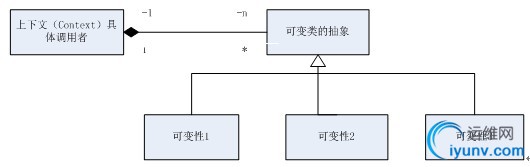

  实现开闭原则可以从抽象化对可变性封装两个方面考虑。
  一、一种可变性不应当散落在代码的很多角落里,而应当被封装在一个对象里面。对这众多的同一层次上的可变性进行抽象得到它们的抽象类,使这些同一层次上的可变性是 这个抽象类的具体子类。这个抽象类不可更改。
  二、当系统需要增加一个可变性的时候,只需继承实现该抽象类即可达到这些不同可变性之间能够相互替换。
  从以上两点我们可以看出第一点满足了开闭原则的对修改关闭,第二点满足了对扩展开放。
  等看到设计模式中的策略模式时就刻意很容易理解,策略模式讲的就是有一组算法,将每一个算法封装起来,使得它们之间刻意相互替换,策略模式就是开闭原则的一个范例。
