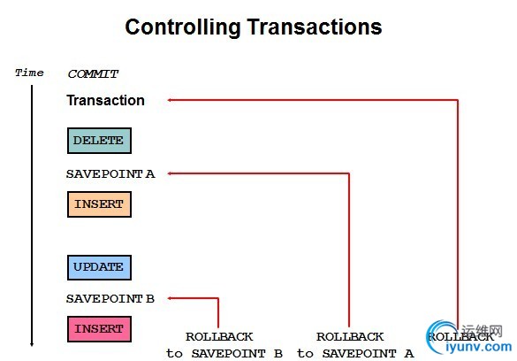

  六、事务
1、什么是事务
(1)事务的定义是一个独立的逻辑工作单元:它由特定的一系列必须作为一个整体一起成功或失败的SQL语句组成。
(2)事务可以由多个数据操作语言(data manipulation language,DML)语句组成,但只能含有一个数据定义语言(data definition language,DDL)语句。
2、事务的ACID特征
(1)原子性(Atomicity)
事务中的所有动作要么都发生,要么都不发生
(2)一致性(Consistency)
事务将数据库从一种状态转变为下一种一致状态
(3)隔离性(Isolation)
一个事务的影响在该事务提交前对其他事务都不可见
(4)持久性(Durability)
事务一旦提交,其结果就是永久性的
3、事务的隔离级别
(1)ANSI/ISO SQL标准定义了4个不同的事务隔离级别
隔离级别       脏读       不可重复读   幻读
READ UNCOMMITTED   允许        允许     允许
READ COMMITTED    X         允许     允许
REPEATABLE READ   X         X      允许

4、事务的控制语句
(1)、Commit(提交);
①默认是以commit write wait immediate处理提交
②也可以使用Write Nowait来进行异步提交:ALTER SESSION SET COMMIT_WRITE = NOWAIT;
  (2)Rollback(回滚);
gyj@OCM> select * from t2;
ID NAME      SALARY
1 gyj1       5000
2 gyj2       8000
3 gyj3
gyj@OCM> delete from t2;
3 rows deleted.
no rows selected
gyj@OCM> rollback;
Rollback complete.
ID NAME      SALARY
1 gyj1       5000
2 gyj2       8000
3 gyj3
(3)Savepoint(保存点)
  回滚命令不一定每次都回滚的事务的开始。有时可能需要只回滚事务中的一部分操作。这就要用到保留点。
ID NAME      SALARY
1 gyj1       5000
2 gyj2       8000
3 gyj3
gyj@OCM> delete from t2 where id=1;
1 row deleted.
gyj@OCM> savepoint t1;
Savepoint created.
gyj@OCM> delete from t2 where id=2;
1 row deleted.
gyj@OCM> savepoint t2;
Savepoint created.
gyj@OCM> delete from t2 where id=3;
1 row deleted.
gyj@OCM> savepoint t3;
Savepoint created.
no rows selected
gyj@OCM> rollback to t2;
Rollback complete.
ID NAME      SALARY
3 gyj3
(4)Set Transaction(设置事务)
