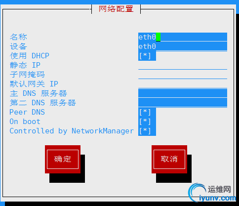

  • 使用setup或system-config-network命令掉出图形工具配置IP地址,配完之后需要手动重启network服务,重启后永久生效,重启命令为 service network restart,图形配置界面如下

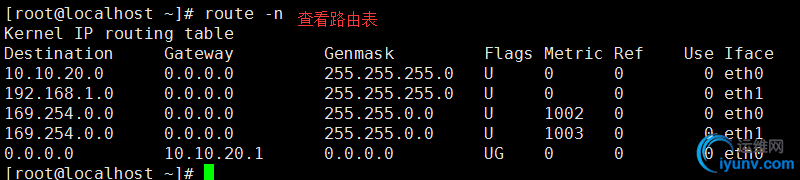

6、路由设置,可以通过route命令手动添加和删除静态路由
查看路由的命令为:route -n
