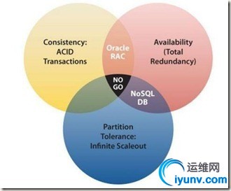

CAP定理(CAP theorem),又被称作布鲁尔定理(Brewer's theorem),它指出对于一个分布式计算系统来说,不可能同时满足以下三点:
  • 一致性(Consistence) (等同于所有节点访问同一份最新的数据副本)
  • 可用性(Availability)(对数据更新具备高可用性)
  • 容忍网络分区(Partition tolerance)(以实际效果而言,分区相当于对通信的时限要求。系统如果不能在时限内达成数据一致性,就意味着发生了分区的情况,必须就当前操作在C和A之间做出选择[3]。)
根据定理,分布式系统只能满足三项中的两项而不可能满足全部三项[4]。
redis 的设计和配置,也是在尽量解决CAP引起的问题,但不可能彻底决绝,只能在三者中进行平衡。

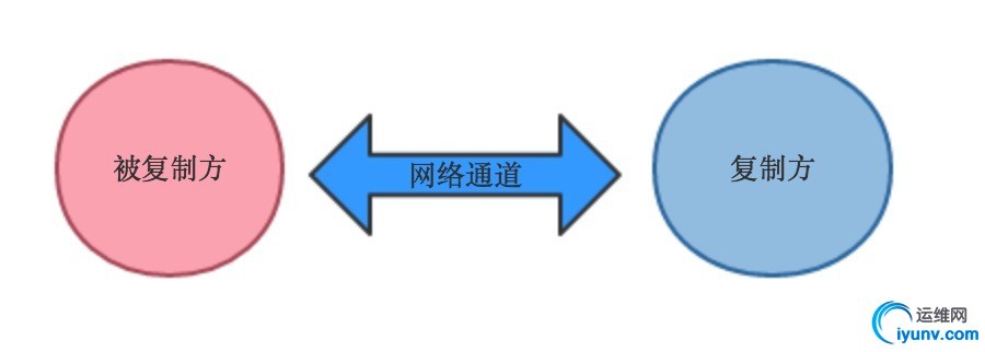

数据库复制指的是发生在不同数据库实例之间,单向的信息传播的行为,通常由被复制方和复制方组成,被复制方和复制方之间建立网络连接,复制方式通常为被复制方主动将数据发送到复制方,复制方接收到数据存储在当前实例,最终目的是为了保证双方的数据一致、同步。
复制示意图

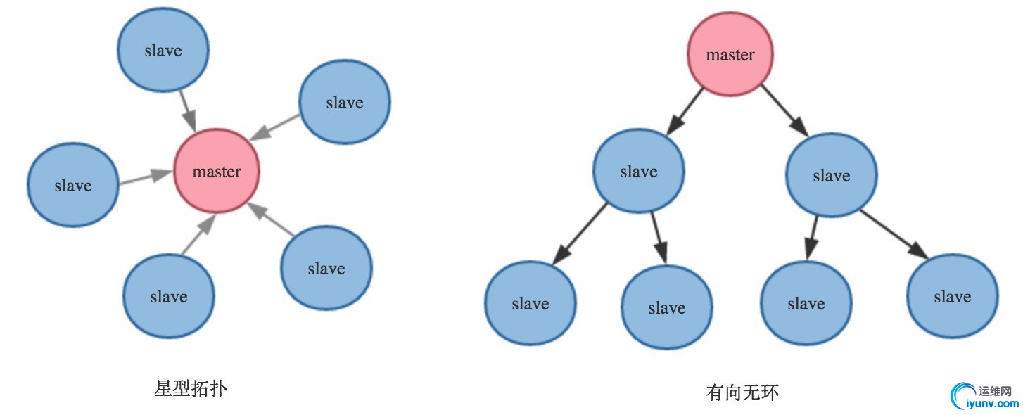

Redis的复制方式有两种,一种是主(master)-从(slave)模式,一种是从(slave)-从(slave)模式,因此Redis的复制拓扑图会丰富一些,可以像星型拓扑,也可以像个有向无环:
Redis集群复制结构图
通过配置多个Redis实例独立运行、定向复制,形成Redis集群(这儿集群的概念是广义上的概念),master负责写、slave负责读。
