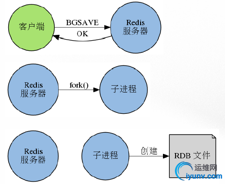

RDB,简而言之,就是在不同的时间点,将redis存储的数据生成快照并存储到磁盘等介质上;

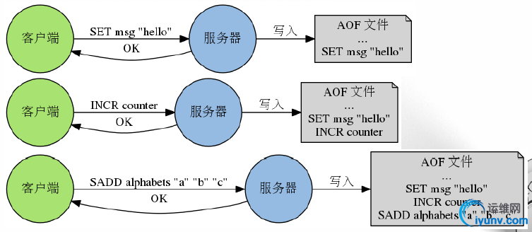

AOF,则是换了一个角度来实现持久化,那就是将redis执行过的所有写指令记录下来,在下次redis重新启动时,只要把这些写指令从前到后再重复执行一遍,就可以实现数据恢复了。
RDB将服务器包含的所有数据库数据以二进制文件的形式保存到硬盘里面。
下图,是具体操作步骤。具体详情参见【http://www.cnblogs.com/luogankun/p/3986403.html
AOF,英文是Append Only File,即只允许追加不允许改写的文件。AOF方式是将执行过的写指令记录下来,在数据恢复时按照从前到后的顺序再将指令都执行一遍,就这么简单。有点数据库软件联机日志的影子。

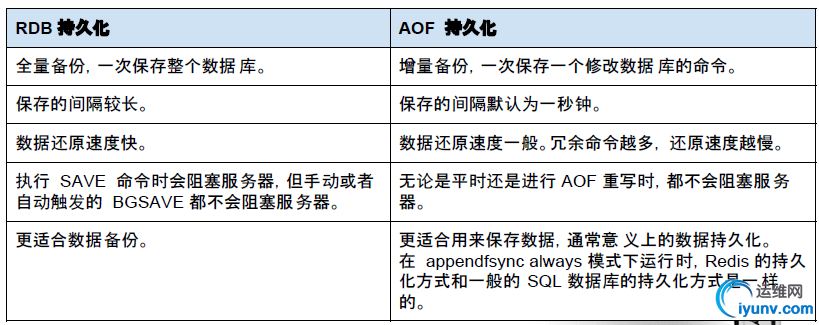

两者对比

4.AOF VS RDB.
两种持久化方式,不是水火不容,而是相互扶持,相融以沫。
官方文档,建议两者同时开启
