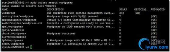

1、今天我们实验将使用Wordpress来做实验,首先Wordpress在Docker镜像库上的网址是:index.docker.io,当然你可以通过命令行(也推荐使用命令行搜索)sudo docker search wordpress:

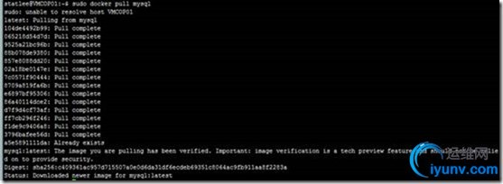

3、这样,你就拥有了第一个容器,这个容器的类型是Wordpress,然而并不能马上使用,因为Wordpress需要结合Mysql来用,所以你还需要下载Mysql容器来做结合:
docker search mysql
docker pull mysql
