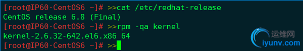

本次系统运行环境:

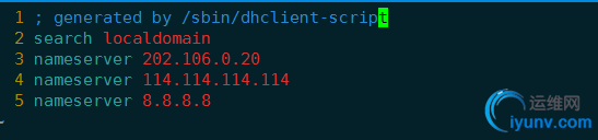

1.1. 配置DNS
编辑文件/etc/resolv.conf ,添加文本格式:nameserver DNS serverIP

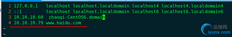

我们也可以给本机添加指定的DNS条目,/ect/hosts里添加如下图文本:
当我们ping www.baidu.com时,计算机会先查找本机/ect/hosts   是否存在对应条目,如果有则返回对应 IP地址;如果没有,则会向/etc/resolv.conf里的DNS服务器进行域名解析。

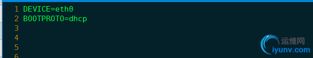

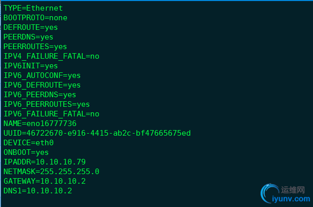

1.3.1.配置dhcp获取IP的网卡对于有dhcp服务器的客户端网卡,我们仅需要2行即可按成配置:

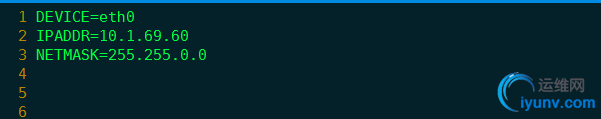

1.3.1.配置静态IP网卡要配置静态IP的网卡,我们仅需要3行即可按成配置:
如上配置,即可进行本地局域网通信。这是保证本地通信的最低要求。要接入Internet当然需要配置网关和DNS1:

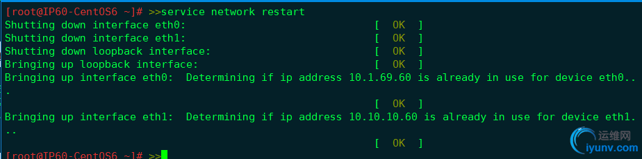

这样我们就完成了网卡配置的基本要求了。要配置生效,我们还需要重启network服务:
[iyunv@IP60-CentOS6 ~]# >>service network restart

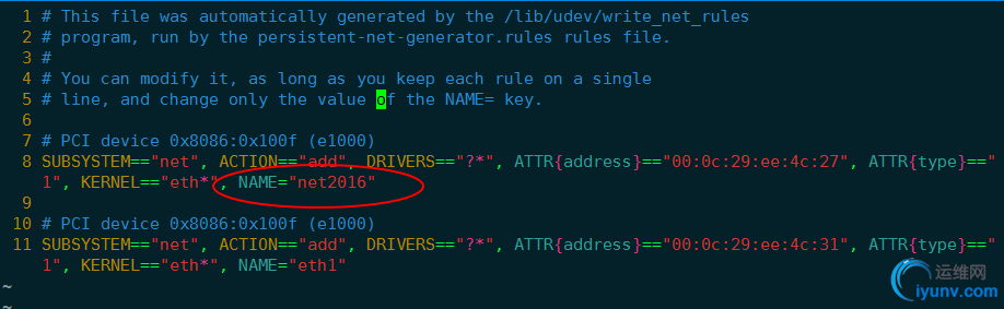

修改网卡名字在CentOS6系统的/etc/udev/rules.d/目录下,存放着许多的设备规则文件,其中70-persistent-net.rules定义了详细的网卡命名规则。如果删除此文件,重启计算机后,也会自动生成。(如果配置网卡过多,凌乱乱了,可以通过删除此文件,重启获取系统分配的网卡名)
在此我们修改eth0为net2016:
[iyunv@IP60-CentOS6 ~]# >>vim /etc/udev/rules.d/70-persistent-net.rules
重启计算机后,可以看到:
此时网卡名已经被修改了,但是由于没有对应的net2016的配置,所以是无IP的,如果是远程登录计算机的话,请注意这点,应修改网卡配置后再重启。

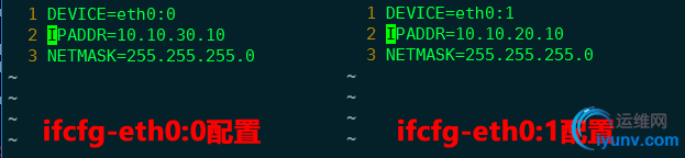

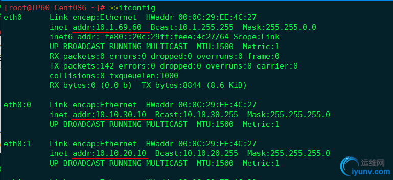

单网卡多IP配置有时候我们需要接入多个网络,可是只有一个网卡,此时我们就需要给网卡添加多个IP。比如要给eth0网卡配置IP地址:10.10.10.10/24和10.10.20.10/24,我们只需要在/etc/sysconfig/network-scripts目录下添加两个配置文件 :
保存退出后重启:

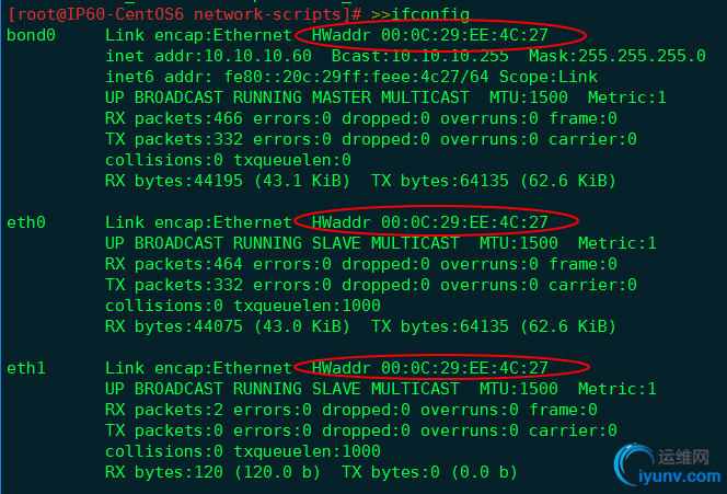

物理网卡被修改为相同的MAC地址。

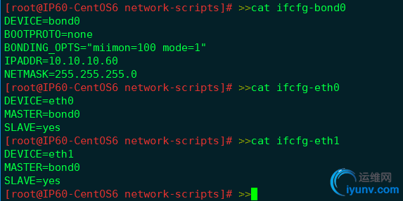

这里我们用设置eth0和eth1两张物理网卡绑定成虚拟网卡bonding0,
首先我们在/etc/sysconfig/network-scripts/下创建虚拟网卡bonding0的配置文件,并作如下配置:
  说明:
  • miimon 是用来进行链路监测的。如果miimon=100,那么系统每100ms 监测一次链路连接状态,如果有一条线路不通就转入另一条线路
重启电脑后可以看到网卡已经正常工作了:

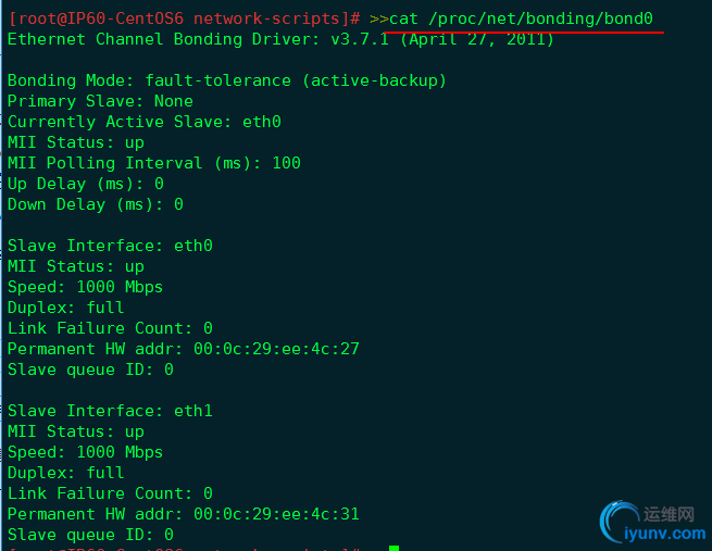

我们也可以通过cat /proc/net/bonding/bond0  查看bonding的工作状态:
