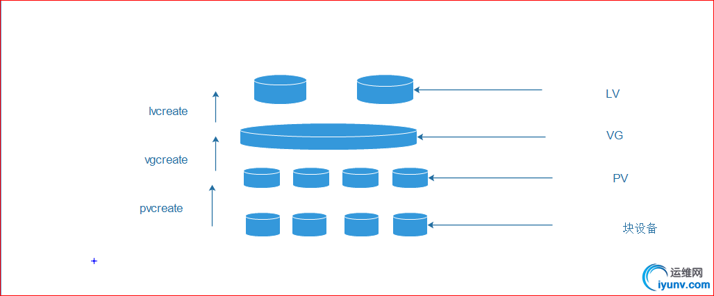

                    PV(Physical Volume)- 物理卷
                    物理卷在逻辑卷管理中处于最底层,它可以是实际物理硬盘上的分区,也可以是整个物理硬盘,也可以是raid设备。
                    VG(Volumne Group)- 卷组
                    卷组建立在物理卷之上,一个卷组中至少要包括一个物理卷,在卷组建立之后可动态添加物理卷到卷组中。一个逻辑卷管理系统工程中可以只有一个卷组,也可以拥有多个卷组。
                    LV(Logical Volume)- 逻辑卷
                    逻辑卷建立在卷组之上,卷组中的未分配空间可以用于建立新的逻辑卷,逻辑卷建立后可以动态地扩展和缩小空间。系统中的多个逻辑卷可以属于同一个卷组,也可以属于不同的多个卷组。
    3.lvm图示

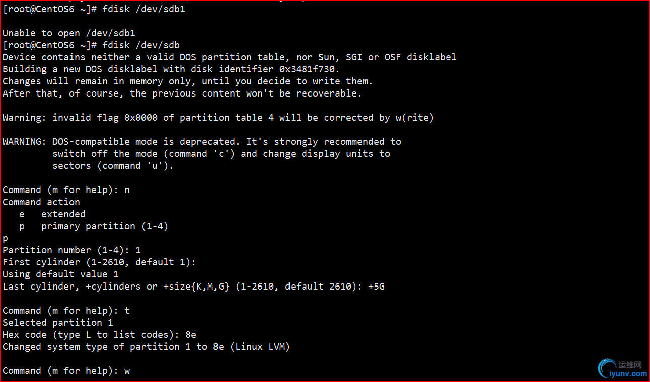

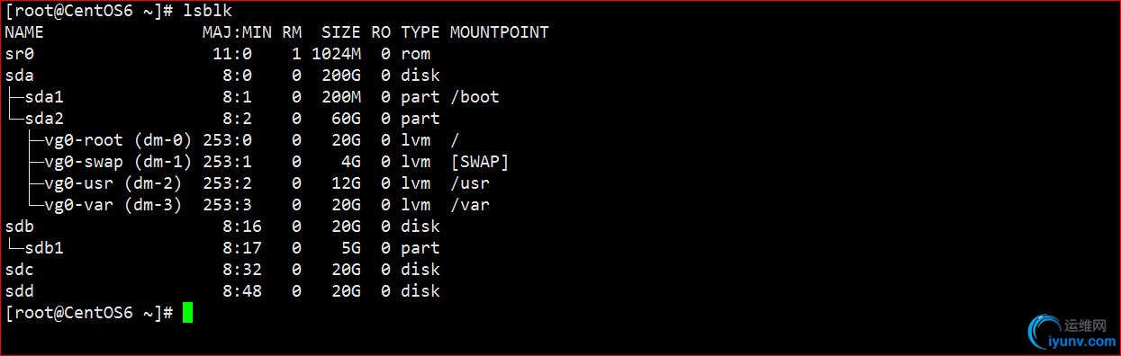

    1.准备创建lvm使用的物理盘区,这里我们使用sdb1,sdc,sdd,sdb1是sdb的一个分区,需要对其进行设备system id 为8e,sdc和sdd因为是使用整个盘区不需此步。

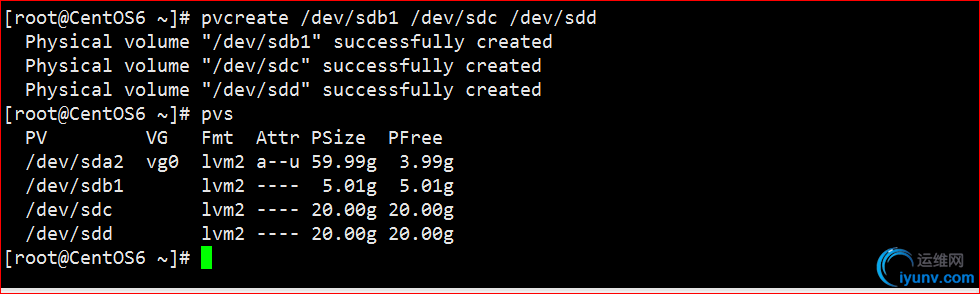

    2.创建pv
        与pv相关的一些管理命令:
        pvcreate:将实体partition创建为PV
        pvdisplay:显示出目前系统上的pv状态VG
        pvs:显示pv的简要信息
        pvscan:搜寻系统里面任务具有PV的磁盘
        pvremove:将PV属性移除,让该partition不具有PV属性

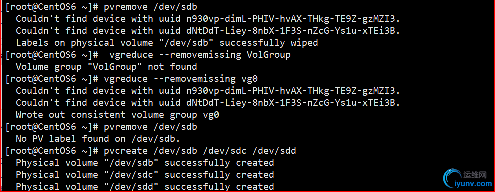

        出现如下could't find ...时解决方法是使用vgreduce--removemissing vg0

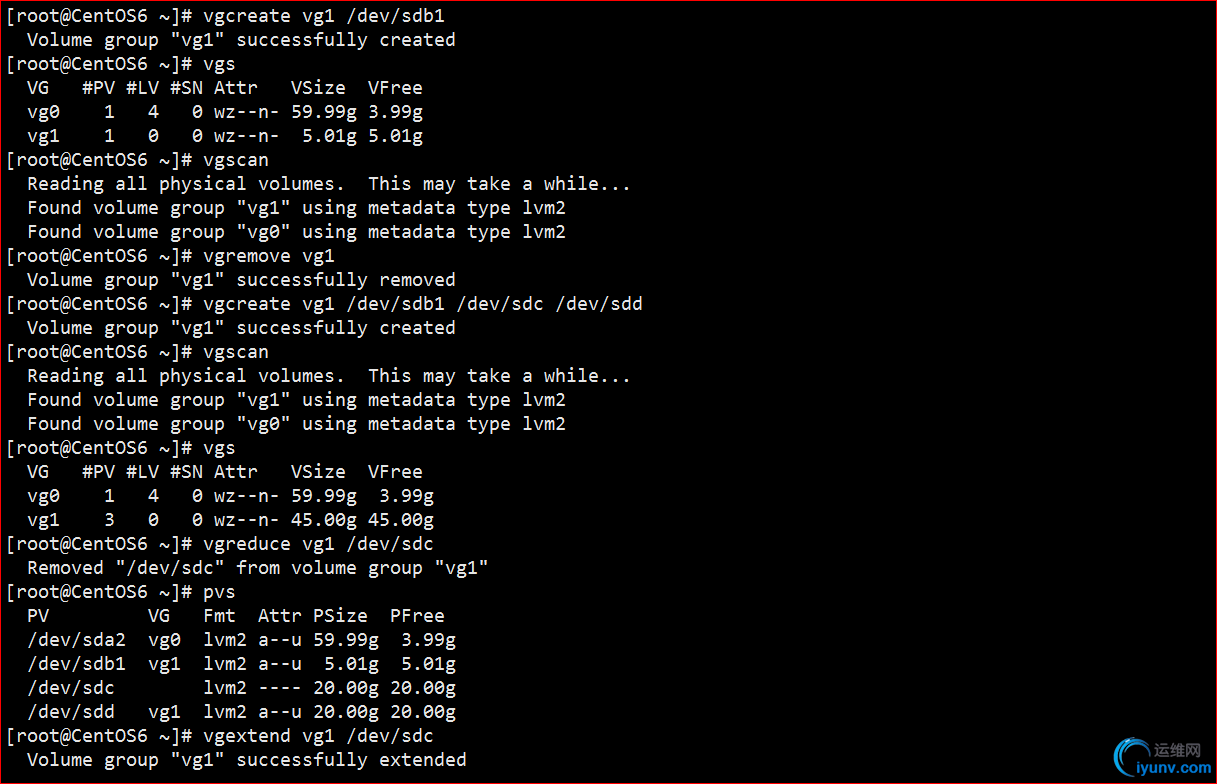

    3.创建vg
        与vg相关的一些管理命令:
        vgcreate:创建vg的命令
        vgdisplay:显示目前系统上面的vg状态
        vgs:显示vg的简要信息
        vgscan:搜寻系统上是否有VG存在
        vgextend:在VG内添加额外的PV
        vgchange:配置VG是否启动(active)
        vgremove:删除一个VG
       vgcreate的相关选项:
        -s|--physicalextensize 指定PE大小
        -t|--test
        -v|--verbose
        如:lvcreate -s 16M vg1 /dev/sdc
       注:删除卷组,先做pvmove,再做vgremove

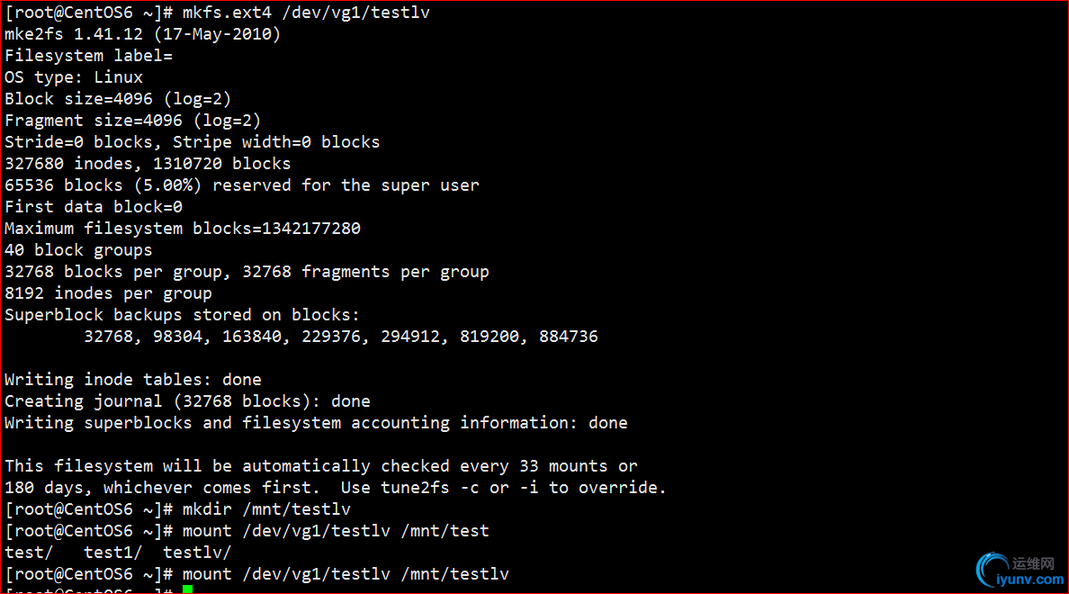

    5.格式化并挂载逻辑卷

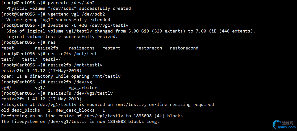

    1.扩容LV
        1).用fdisk配置新的具有82system id的partition-/dev/sdb2
        2).利用pvcreate创建PV
        3).利用vgextend将PV加入我们的vg1
        4).利用lvresize将新加入的PV内的PE加入testlv中
        5).通过resize2fs将文件系统的容量确实增加

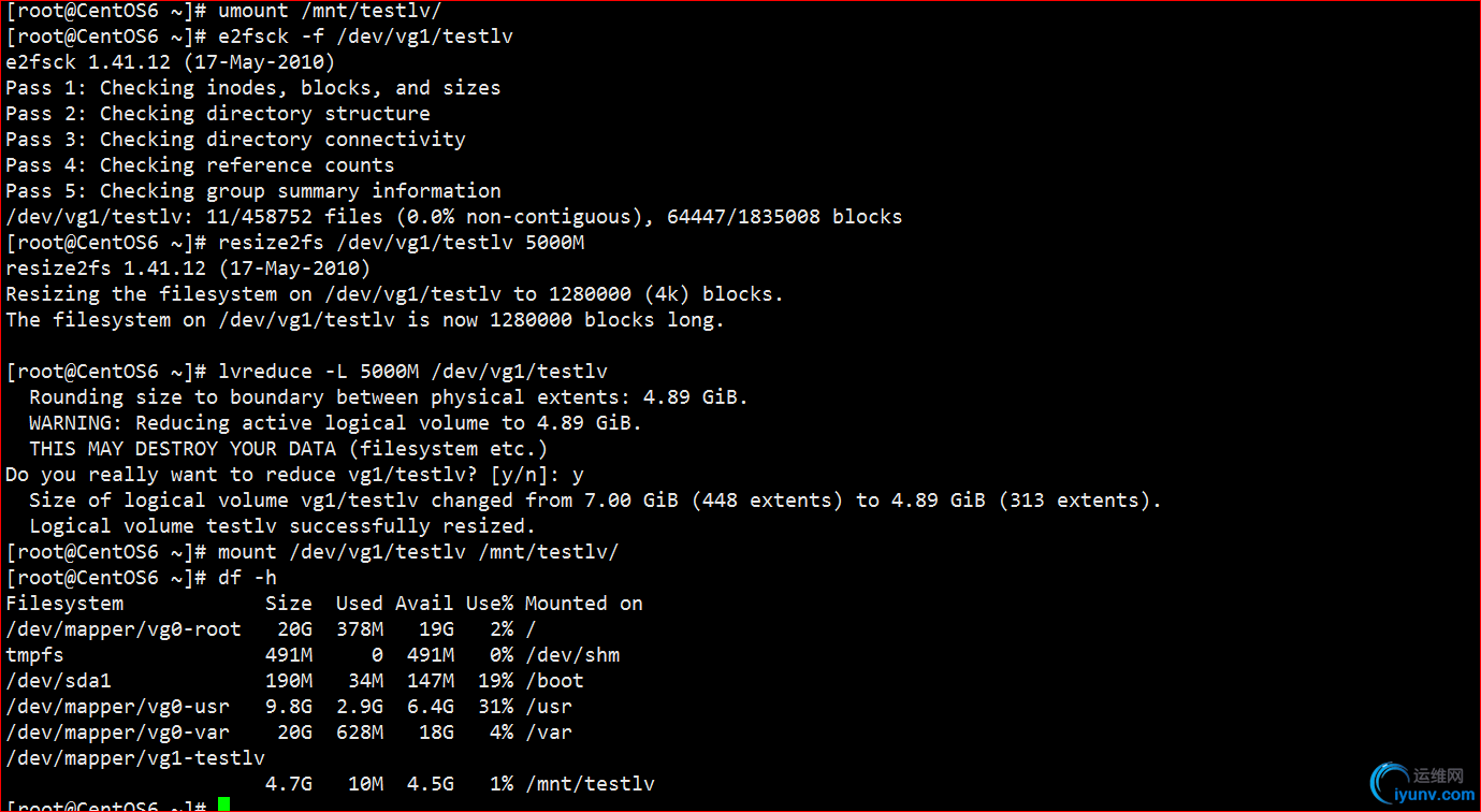

    2.缩减
        1).先卸载挂载的LV
        2).强制进行磁盘检查:e2fsck -f /dev/vg1/testlv
        3).resize2fs /dev/vg1/testlv 5000M
        4).lvreduce -L 5000M /dev/vg1/testlv
        5).mount /dev/vg1/testlv /mnt/testlv

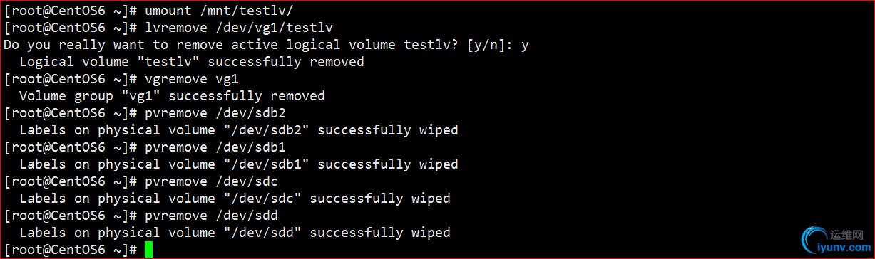

    3.删除顺序
        1).首先要先卸载LV,并删除LV
        2).删除VG
        3).最后删除PV

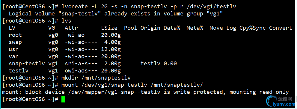

    2.创建快照
        1).创建快照:lvcreate -L 2G -s -n snap-testlv -p r /dev/vg1/testlv  (或者使用-L指定大小,-l指定的是PE数量 ,-p r 指定只读属性)
        2).显示信息:lvdisplay
        3).创建快照目录/mnt/snaptestlv
        4).挂载mount /dev/vg1/snap-testlv /mnt/snaptestlv/
