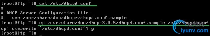

安装完毕后,开始建立配置文件 /etc/dhcpd.conf(RHEL5),该文件中默认并不包含有效的配置,需管理员手动建立。我们可以根据文件范本来建立新的dhcpd.conf文件。需要注意的是:在RHEL6.X中dhcp的配置文件名为/etc/dhcp/dhcpd.conf(RHEL6),会在后续介绍。

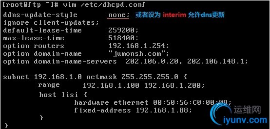

3-2)一个局域网的DHCP案例
公司要求为内部局域网中的主机提供DHCP服务,内部eth0的IP为192.168.1.211。
内部网段设置为192.168.1.0/24,且内部计算机的router为192.168.1.254
此外DNS地址设为202.106.0.20、202.106.148.1
每个用户的默认租约为3天,最长为6天
要分配的IP只有192.168.1.100~192.168.1.200,其他IP保留

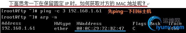

还有一台主机,其MAC地址是00:50:56:C0:00:08,设置其主机名为lisi且IP为192.168.1.88
注意:客户机保留的IP不要出现在range中。以上要求配置如下图:

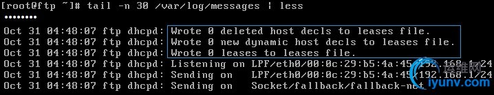

         通过日志文件来观察DHCP服务的启动情况(看到下图的信息就说明成功了)

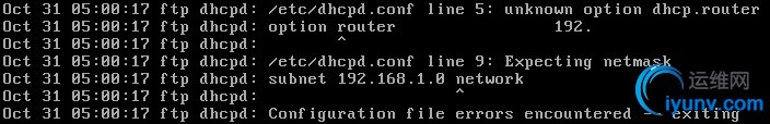

         若dhcpd服务启动失败呢?我们来看看日志文件里究竟是什么原因吧
         上图的数据我们发现在第5、9行有错误,设置错误的地方在行号下面还用指数符号(^)特别标注出来,由上面的情况来看,第5行应该是routers忘加s了,第9行应该是netmask而非network。

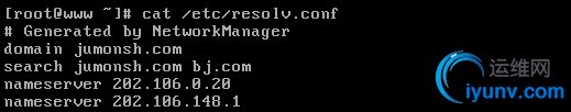

查阅一下/etc/resolv.conf文件吧

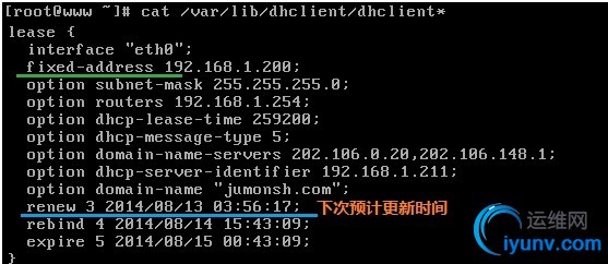

看一看客户端租约所记载的信息:
         在上图中,可以发现客户端取得的数据都被记录在/var/lib/dhclient/dhclient*-eth0.leases文件中,如果你有多个网卡,那么每个网卡自己的DHCP请求就会被写入到不同文件名的文件中去。通过观察该文件就知道你的数据如何啦。
         也许大家会发现,有时候客户端每次取得的IP都是固定的,可是我们不是随机获取的吗?因为上面的dhclient-eth0.leases文件里面的fixed-address指定了想要固定的IP选项。如果DHCP服务器的该IP没有被分配他用,也在规定的range设定值内,那么会再次把这个IP分配给这个客户端。 如果你想要不同的IP呢?那将你想要的IP取代上述的设置值即可。

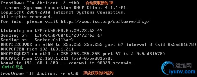

         在Linux客户机中,可以使用dhclient工具来测试DHCP服务器。若直接执行dhclient命令,则dhclient将尝试为除回环接口lo以外的所有网络接口通过DHCP方式申请新的地址(当前若是静态的则需要修改网卡配置文件BOOTPROTO的参数)。  若要为指定接口来自动获取IP可以结合-d选项,释放IP时可以结合-r选项,如下图:
