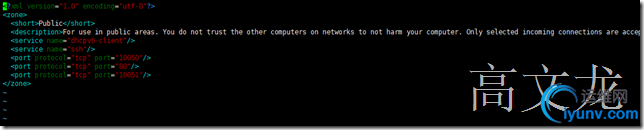

我们都知道Centos7的防火墙就有变化了,原来是iptables,centos7开始就成firewalld了,iptables的防火墙我们可以通过修改配置文件来添加允许的端口,vim /etc/sysconfig/iptables;而centos7开始需要使用以下方式进行端口开放;
firewall-cmd –permanent –add-port=10050/tcp    开放10050端口访问;添加后,我们通过firewall-cmd –reload 进行重新加载快速生效
通过该命令查看开放的端口:firewall-cmd --list-port
或者通过修改配置文件来添加开放端口
vim /etc/firewalld/zones/public.xml

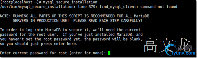

开始初始化及配置数据库
mysql_secure_installation
回车;注意:在下图中的Enter current passwdord for root处,我们直接敲回车键即可。因为centos7上mysql的默认root用户密码为空
设置 root的数据库密码 yes 密码设置为zabbix
上图中主要是为root用户配置密码,并刷新相关权限。(密码设为123456,只为实验用,生产环境自定义)

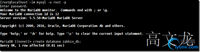

连接数据库
mysql -u root -p
密码是:zabbix
或者使用 mysql –uroot –pzabbix
设置数据库的访问权限
grant all privileges on zabbix_db.* to zabbix_user@localhost identified by 'zabbix';
设置快速生效
flush privileges;
exit

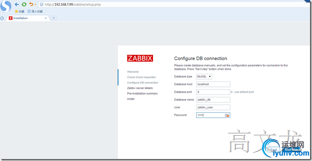

修改zabbix_server的配置文件;配置数据库信息
vi /etc/zabbix/zabbix_server.conf
DBHost=localhost
DBName=zabbix_db
DBUser=zabbix_user
DBPassword=zabbix

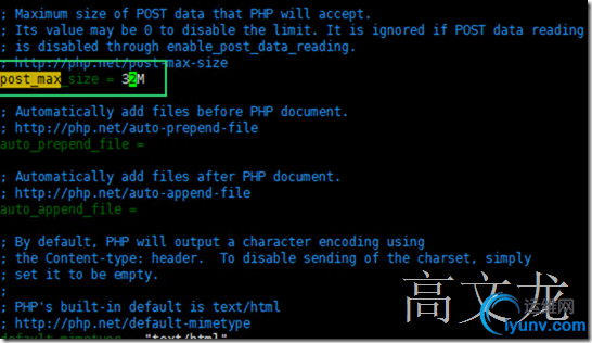

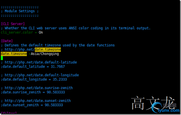

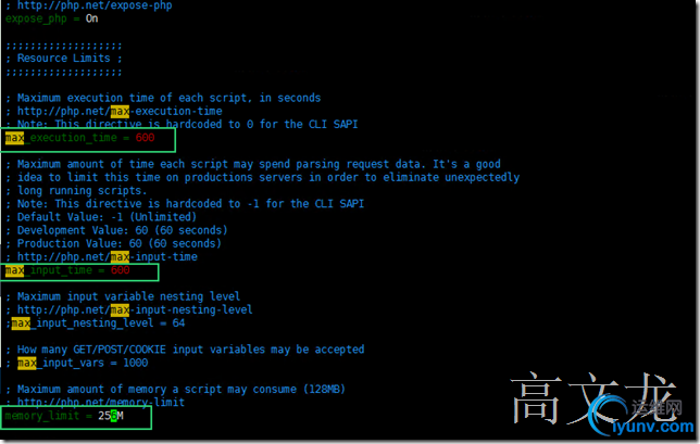

修改php的配置文件
vim /etc/php.ini
max_execution_time=600
max_input_time=600
memory_limit=256M
post_max_size=32M
upload_max_filesize=16M
date.timezone=Asia/Chongqing
修改后保存退出,我们接下来启动httpd服务

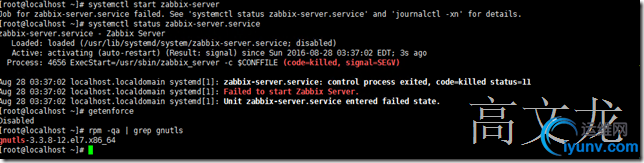

启动zabbix-server服务
systemctl start zabbix-server
systemctl enable zabbix-server
启动失败,最后总结: centos7 中 gnutls.x86_64 (gnutls.x86_64 3.3.8-14.el7_2 ) 版本过高,需要降级  3.1.18-8.el7(1.20)
rpm –qa | grep gnutls   查看当前已经装的信息

rpm -Uvh --force gnutls-xxxx   升级安装
systemctl restart zabbix-server.service  重新启动zabbix-server服务

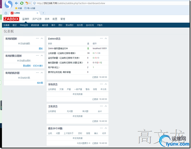

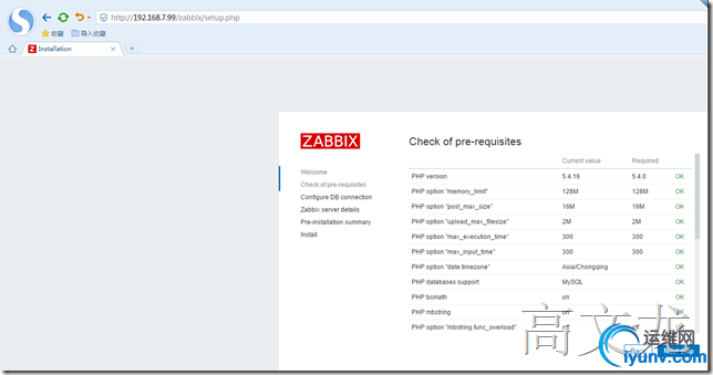

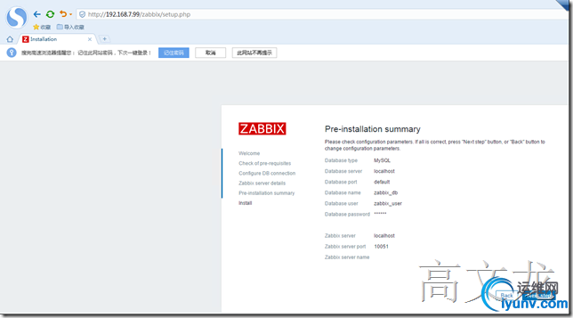

接下来就是开始配置了;

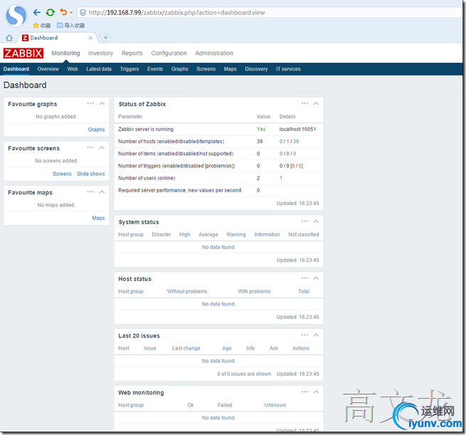

http://192.168.1.7/zabbix/ or hostname/zabbix
配置完成

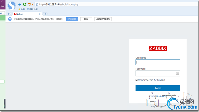

开始登陆;

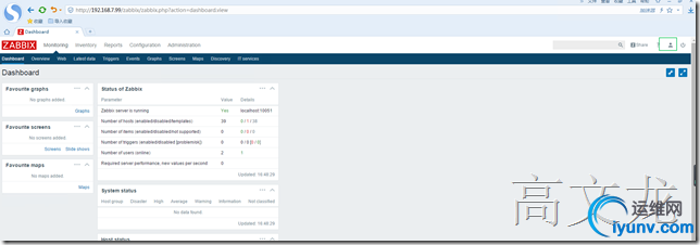

默认的账户是admin;密码是zabbix

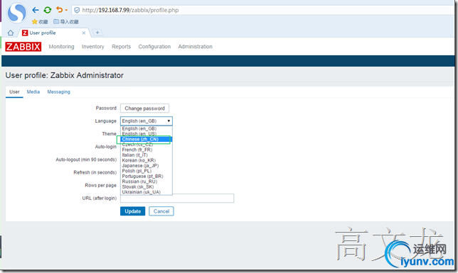

我们发现界面是英文的,我们可以更改成中文的
单击右上角的小人头像
可以选择更换的语言
我们单击update后,发现页面就成中文的了

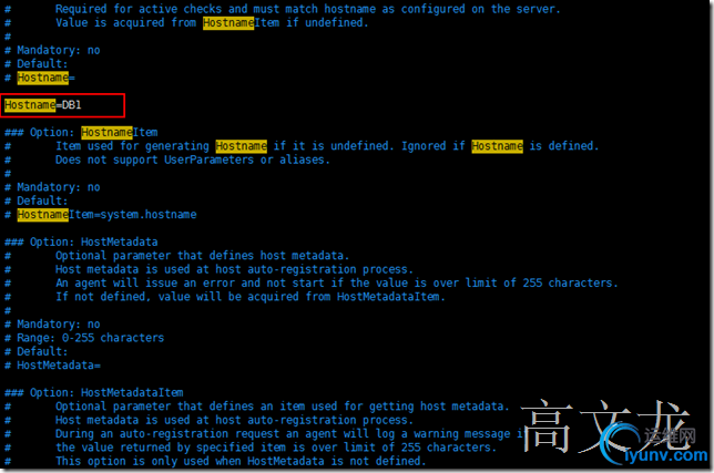

vim /etc/zabbix/zabbix_agentd.conf
server=192.168.7.99
serveractive=192.168.7.99
hostname=需要写成agent-client的hostname(该hostname需要和添加主机的名称对应)

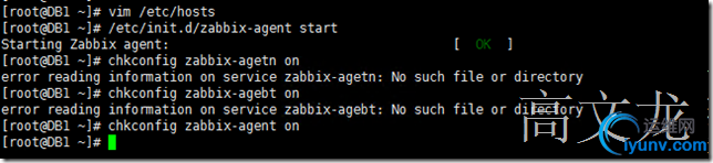

保存退出后;重启zabbix-agent服务
/etc/init.d/zabbix-agent start
chkconfig zabbix-agent on

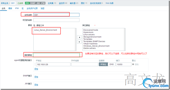

接下来就是添加主机了;
添加主机信息
选择模板:添加系统自带的模板;因为是linux系统,所以选择linxu模板
添加完成;

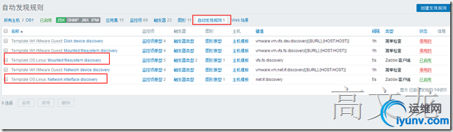

因为系统自带的模板有自动发现规则;一个网络自动发现、一个是系统文件发现

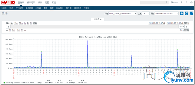

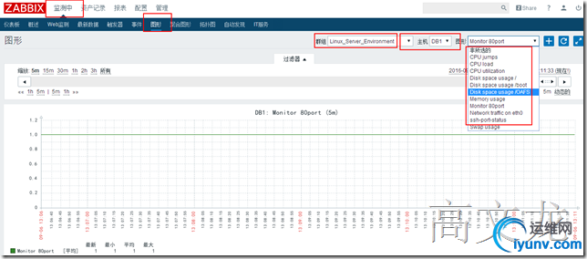

这样我们就可以通过图形查看状态了
查看网络状态

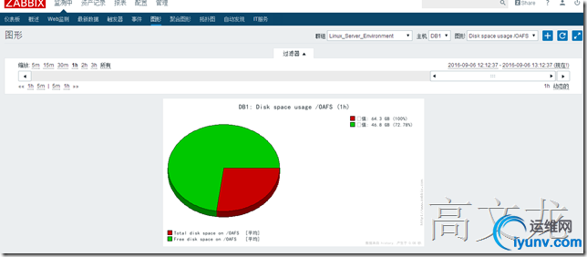

查看磁盘空间使用量

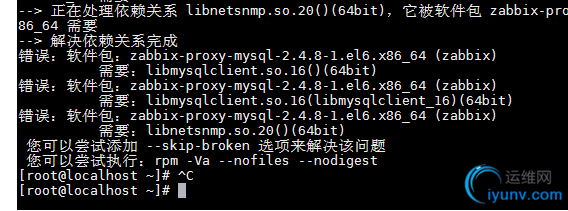

用Centos7 做zabbix 代理的时候代理软件装不上。。。。
做代理的时候装不上去
做代理的时候装不上去
