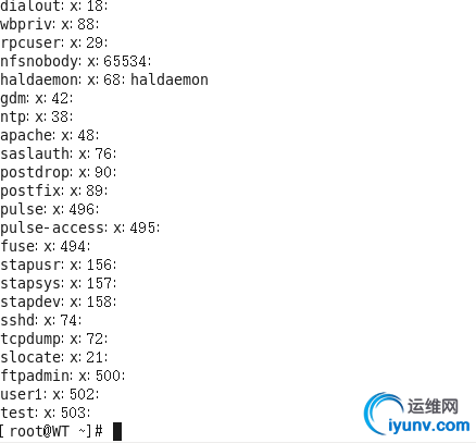

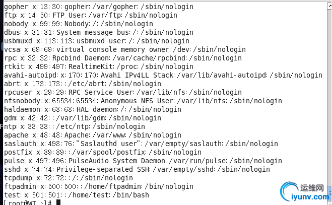

/etc/passwd
记录了这个用户的一些基本属性
第1字段:用户名称
第2字段:密码标识(表示有密码,会去/etc/shadow下调用)
第3字段:UID
     0  超级用户
     1-499  系统用户(伪用户)
     500-65535普通用户
第4字段:GID(用户初始组ID)
第5字段:用户说明
第6字段:家目录
     普通用户:/home/用户名
     超级用户:/root/
第7字段:登录之后的shell
     shell就是linux的命令解释器
     在/etc/passwd当中,除了标准shell是/bn/bash之外,还可以写如/sbin/nologin(无法登录)

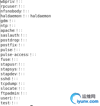

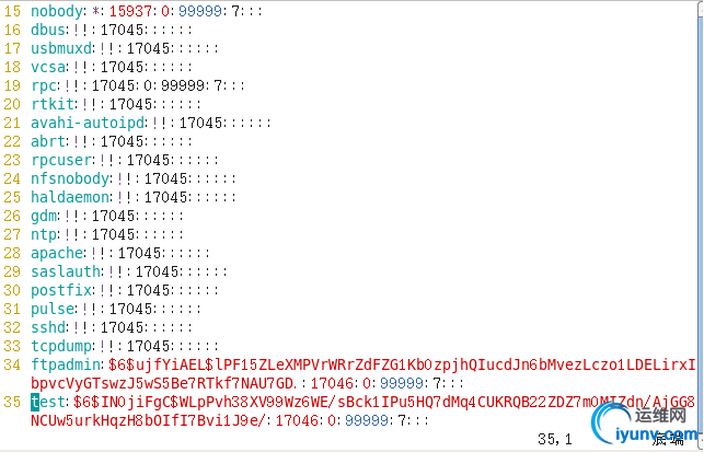

影子文件/etc/shadow
存放用户密码信息,只有系统管理员才有权利进行查看和修改的文件,权限为000
前面说的passwd里只有密码标志x,shadow存放着真正的密码
第一个字段:用户名
第二个字段:经过加密后的密码(如果密码位是!!或*代表没有密码,不能登录)
第三个字段:密码最后一次修改日期(使用1970年1月1日作为标准时间,每过一天时间戳加1)
第四个字段:两次密码的修改间隔时间(和第三个字段相比,也就是多少时间间隔后才能修改密码)
第五个字段:密码有效期(和第3字段相比)
第六个字段:密码修改到期钱的警告天数(和第五字段相比)
第七个字段:密码过期后的宽限天数(和第5个字段相比,0代表密码过期后立即失效,-1代表密码永不失效)
第八个字段:帐号失效时间(不管有效期是否到,要用时间戳表示)
第九个字段:保留

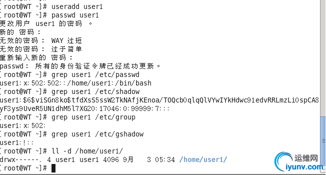

用户的家目录
普通用户:/home/用户名,所有者和所属组都是此用户,权限是700
超级用户:/root/,所有者和所属组都是root用户,权限是550
假如通过修改/etc/passwd,将某用户的uid更改为0,他的权限更改了,但是家目录的位置却没有更改。
命令:
useradd  添加用户
语法:useradd 【选项】用户名
-u UID          手工指定用户的UID号
-d 家目录           手工指定用户的家目录
-c  用户说明        手工指定用户的说明
-g  组名           手工指定用户的初始组
-G  组名           指定用户的附加组(可以多个附加组,逗号分割就行了)
-s  shell        手工指定用户的登录shell,默认是/bin/bash
其实就是修改了刚刚所说的几个配置文件,我们也可以手动写入这几个文件来创建用户

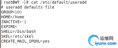

一般新建用户使用默认值就可以了,用户的默认值文件
GROUP=100  用户默认组(linux系统中,有一种共有模式和私有模式,在公有模式中是这样的,在现在的linux中,默认的是都是私有模式,在私有模式中,用户添加是创建同名的组)
HOME=/home      用户家目录
INACTIVE=-1     密码过期宽限天数       (shadow文件的第7字段相对应)
EXPIRE=        密码失效时间        (shadow文件的第8字段相对应)
SHELL=/bin/hsah   默认的shell
SKEL=/etc/skel   模版目录
CREATE_MAIL_SPOOL=YES  是否建立邮箱

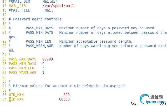

还有另外一个默认配置文件,/etc/login.defs ,把注释行去掉,就剩这些了、
PASS_MAX_DAYS 99999       密码有效期             (shadow文件的第5个字段)
PASS_MIN_DAYS 0         密码修改间隔         (shadow文件的第4个字段)
PASS_MIN_LEN             密码最小5位(现在用的是PAM原则)
PASS_WARN_AGE 7           密码到期警告            (shadow文件的第6个字段)
UID_MIN  500          最小uid值
UID_MAX  60000         最大UID范围
ENCRYPT_METHOD SHA512       加密模式

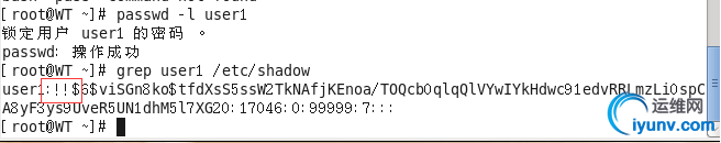

passwd【选项】用户名
-S 查询用户密码的密码状态,仅root用户可用
-l 暂时锁定用户。仅root可用
-u 解锁用户。仅root用户可用
-stdin 可以通过管道符输出的数据作为用户的密码
用-S来查看下密码状态,内容是和/etc/shadow相对应的
锁定和解锁用户
实际上可以看到是shadow中的user1用户加了!当然,我们可以手工添加。
