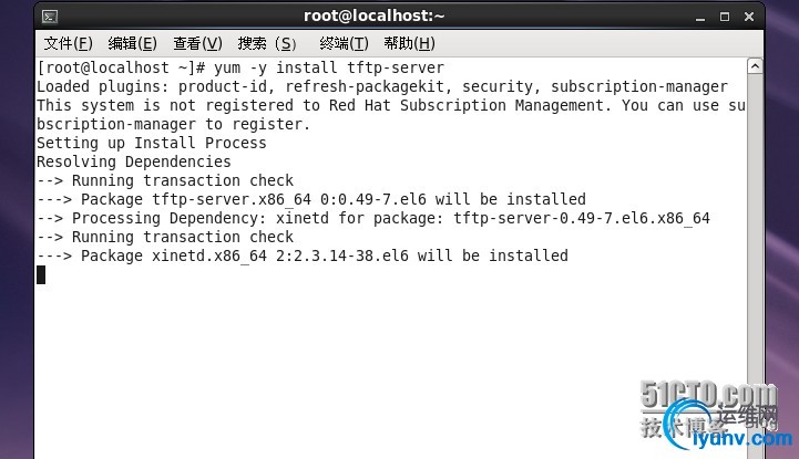

用yum安装tftp服务器。。
开启vsftpd服务和tftp服务。并且设置开机自启动

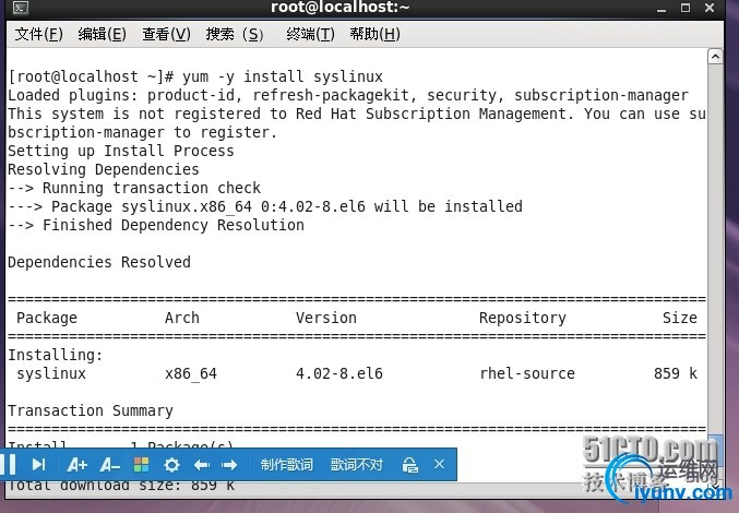

wKioL1RYvUjwOUlKAAK387uhQ1M194.jpg 安装syslinux服务
复制ios里面的这两个小型系统文件到tftp配置里面。

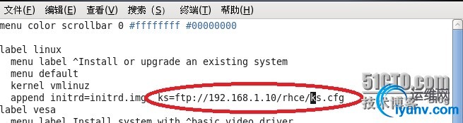

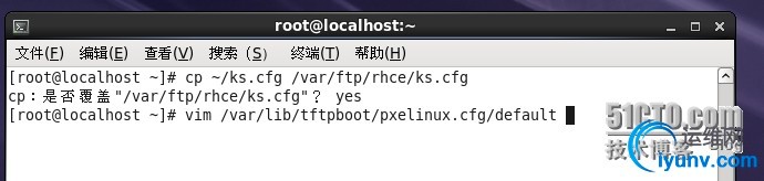

mkdir /var/lib/tftpboot/pxelinux.cfg
创建文件夹。
复制一个配置模板到新建的default里面。。

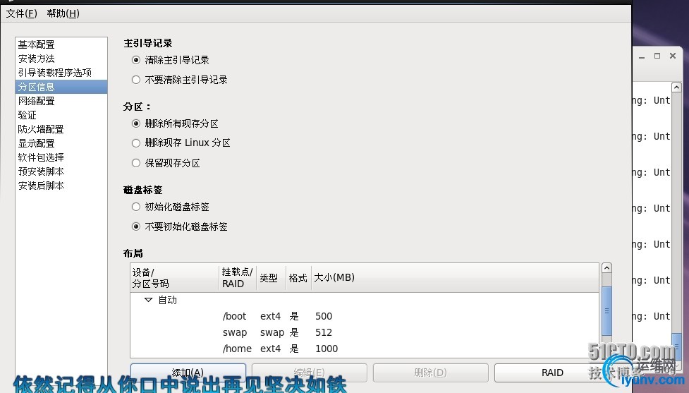

yum-y install system-config-kickstart
