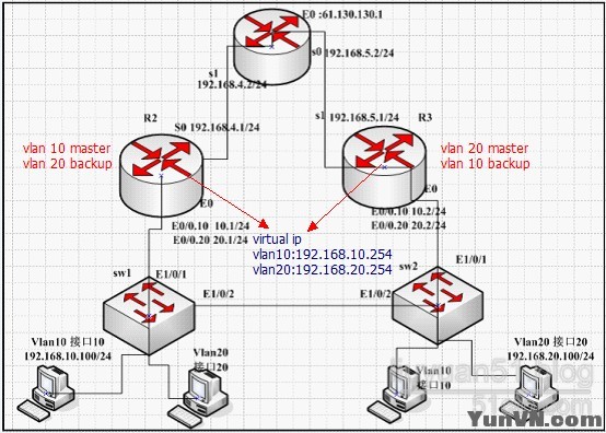

实验拓扑图:
实验要求:
1、vlan 10的主路由为R2,备份路由为R3vlan20反之;
2、在些基础上实现路由备份与路由分流;
3、以R1模拟外网,实现内网用户可以正常访问外网。
注:设备型号:华为R2621S2000

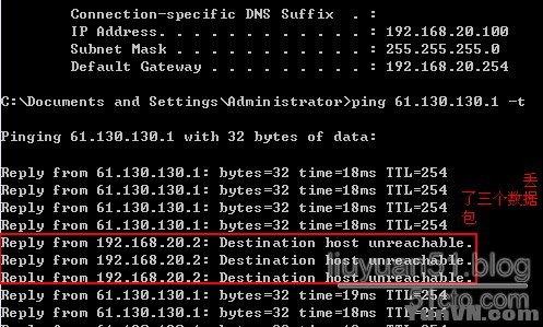

关闭R3广域网接口s1时,用vlan20的主机ping外网主机,发现中间会有几个包丢失,然后又正常了;
