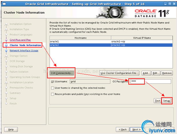

前提:使用图形化完成ssh配置,如下图:

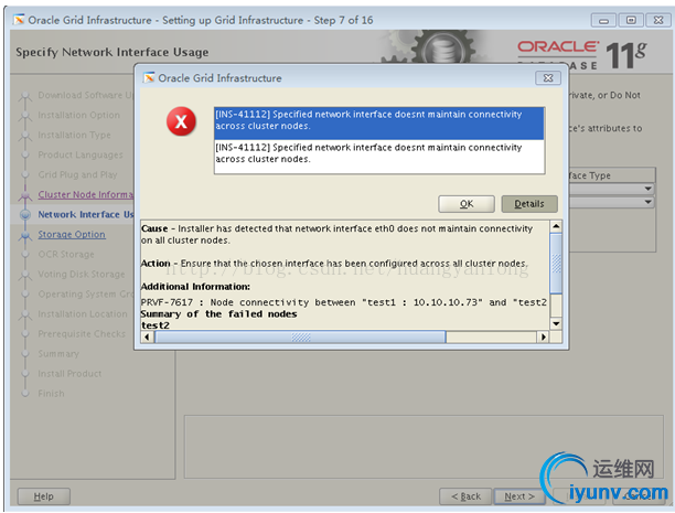

安装grid软件时报错INS-41112错误,如下图所示:
两节点进行ping测试,分别ping“公有IP”和“私有IP”,两节点ping通正常后,按如下方式配置:
