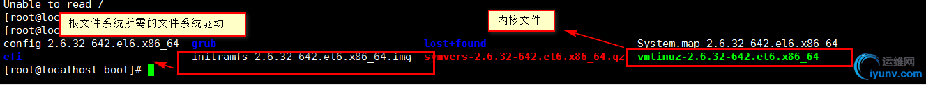

[iyunv@localhost testdir]# cp /boot/initramfs-2.6.32-642.el6.x86_64.img . //将/boot下的ramfs文件拷贝至当前目录
[iyunv@localhost testdir]# zcat initramfs-2.6.32-642.el6.x86_64.img |cpio -id //将其解压缩
140023 blocks
[iyunv@localhost testdir]# ls        //其包含的内如如下,因为是临时的根文件,所以目录结构也类似于我们的rootfs,其中包含rootfs所需要的文件系统的驱动
bin      dracut-004-409.el6  init                initqueue-settled                    lib    netroot    pre-trigger  sbin     tmp
cmdline  emergency           initqueue           initqueue-timeout                    lib64  pre-mount  pre-udev     sys      usr
dev      etc                 initqueue-finished  initramfs-2.6.32-642.el6.x86_64.img  mount  pre-pivot  proc         sysroot  var

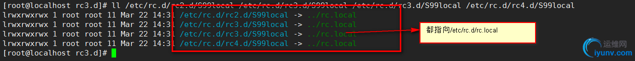

     注意:在2345级别的/etc/rc#.d目录下都会有一个rc.local,它其实也是一个链接文件,链接到/etc/rc.d/rc.local,它并不是启动文件,而是一个普通的文件,不过它的优先级最小,所以最后启动,如果你想要开机做一些什么操作,可以写到这个脚本里面。
[iyunv@localhost rc3.d]# find /etc/ -name *local
/etc/rc.d/rc2.d/S99local
/etc/rc.d/rc5.d/S99local
/etc/rc.d/rc3.d/S99local
/etc/rc.d/rc4.d/S99local

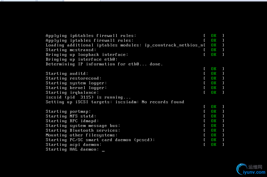

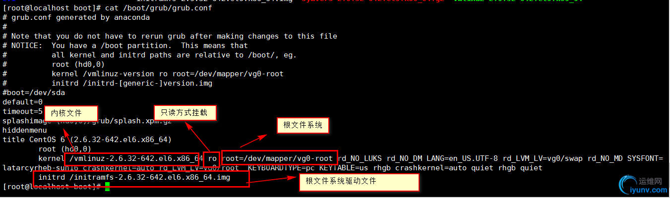

   问题解答:注意,此时系统去寻找boot分区下的grub菜单、内核文件及rootfs的驱动并不是通过/目录来寻找,因为此时的/还没有挂载,无法找到/下面的boot目录,直接去boot的那个磁盘分区去寻找所需要的文件,具体看一下代码
[iyunv@localhost ~]# cat /boot/grub/grub.conf //grub的配置文件
....省略.....
title CentOS 6 (2.6.32-642.el6.x86_64)
    root (hd0,0)    //hd0,0表示的是磁盘分区,即stage2所在的分区,此处的意义表示的是将hd0,0先设为/目录,那么下面
    的 kernel和initrd后面的根"/",表示的也是hd0,0,也就是stage2所在的磁盘分区。避免了通过/目录来寻找
    boot分区的难题.
    kernel /vmlinuz-2.6.32-642.el6.x86_64 ro root=/dev/mapper/vg0-root rd_NO_LUKS rd_NO_DM LANG=en_US.UTF-8 rd_LVM_LV=vg0/swap rd_NO_MD SYSFONT=latarcyrheb-sun16 crashkernel=auto rd_LVM_LV=vg0/root  KEYBOARDTYPE=pc KEYTABLE=us rhgb crashkernel=auto quiet rhgb quiet
    initrd /initramfs-2.6.32-642.el6.x86_64.img

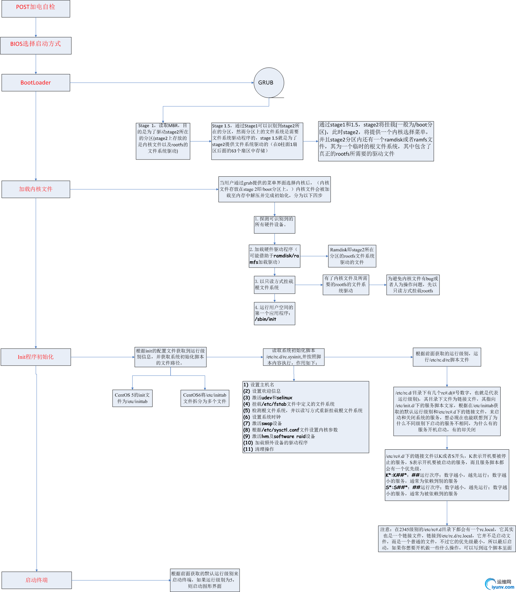

流程图:
   俗话说的好,一图抵千言,我将上面所述的启动流程又画了一幅图,希望以更加清晰地描述CentOS的启动流程。
