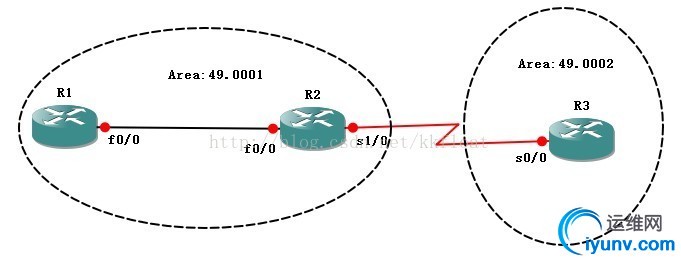

实验一:配置单区域集成的IS-IS(IP和CLNS)
R1配置:
R1(config)#conf t
R1(config)#clns routing//先全局启用CLNS路由选择
R1(config)#int fa0/0
R1(config-if)#clns router isis//再在接口上启用CLNS路由选择
R1(config-if)#isis circuit-typelevel-1//在接口中修改链路类型为L1,默认级别为L1/L2
R1(config-if)#no sh
R1(config)#router isis//启用ISIS路由协议
R1(config-router)#is-type level-1 //设置路由器类型L1
R1(config-router)#net49.0001.1111.1111.1111.00//配置NET地址;NET地址由区域地址(49.0001)、系统ID(0000.0000.0003)和NSEL(00)组成
R1(config-router)#exit
R2配置:
R2#conf t
R2(config)#clns routing
R2(config)#int fa0/0
R2(config-if)#clns router isis
R2(config-if)#isis circuit-typelevel-1
R2(config-if)#no sh
R2(config-if)#exit
R2(config)#int s1/0
R2(config-if)#clock rate 64000
R2(config-if)#no sh
R2(config-if)#exit
R2(config)#router isis
R2(config-router)#net49.0001.2222.2222.2222.00
R2(config-router)#exit
R3配置:
R3#conf t
R3(config)#clns routing
R3(config)#int s0/0
R3(config-if)#clock rate 64000
R3(config-if)#clns router isis
R3(config-if)#isis circuit-type level-1
R3(config-if)#no sh
R3(config-if)#exit
R3(config)#router isis
R3(config-router)#net 49.0001.3333.3333.3333.00
R3(config-router)#exit
此时查看R1的路由信息和与其他路由器的联通性
R1#ping 49.0001.3333.3333.3333.00
Type escape sequence to abort.
Sending 5, 100-byte CLNS Echos with timeout2 seconds
Success rate is 100 percent (5/5),round-trip min/avg/max = 40/43/56 ms
R1#ping 49.0001.2222.2222.2222.00
Success rate is 100 percent (5/5),round-trip min/avg/max = 16/22/36 ms
show clns route
show clns nei
show ip route isis
show isis topology
show isis database
下面我们要此网络实现IP路由支持,需要对R1、R2、R3进行如下配置:
R1#conf t
R1(config-if)#ip add 192.168.12.1255.255.255.0
R1(config-if)#ip router isis //接口上运行IS-IS
R1(config-if)#exit
R1(config)#int lo0
R1(config-if)#ip add 1.1.1.1 255.255.255.0
R1(config-if)#exit
R2#conf t
R2(config-if)#ip add 192.168.12.2255.255.255.0
R2(config-if)#ip router isis
R2(config-if)#exit
R2(config)#int lo1
R2(config-if)#ip add 2.2.2.2 255.255.255.0
R2(config-if)#exit
R2(config)#int s1/0
R2(config-if)#ip add 192.168.23.1255.255.255.0
R2(config-if)#exit
R3#conf t
R3(config)#int lo0
R3(config-if)#ip add 3.3.3.3 255.255.255.0
R3(config-if)#exit
R3(config)#int s0/1
R3(config-if)#ip add 192.168.23.2255.255.255.0
R3(config-if)#ip router isis
R3(config-if)#exit
再次查看R1的变化和IP网络联通性
R1#sh ip rou isis
    2.0.0.0/24 is subnetted, 1 subnets
i L1   2.2.2.0 [115/20] via 192.168.12.2, FastEthernet0/0
i L1 192.168.23.0/24 [115/20] via 192.168.12.2,FastEthernet0/0
R1#sh isis database
IS-IS Level-1 Link State Database:
LSPID                LSP Seq Num LSP Checksum LSP Holdtime     ATT/P/OL
R1.00-00           * 0x00000010  0x8DB4       829              0/0/0
R1.01-00           * 0x00000002  0xC4CE       0 (825)          0/0/0
R2.00-00             0x00000011  0xC8BF       1049             0/0/0
R2.01-00             0x0000000B  0x123A       823              0/0/0
R3.00-00             0x00000003  0xC476       470              0/0/0
IS-IS Level-2 Link State Database:
R1.00-00           * 0x00000004  0xD805       1023             0/0/0
R1#sh ip rou isis
i L1   2.2.2.0 [115/20] via 192.168.12.2,FastEthernet0/0
i L1 192.168.23.0/24 [115/20] via192.168.12.2, FastEthernet0/0
完成以上配置我们的IS-IS路由协议就能同时支持IP和clns协议了

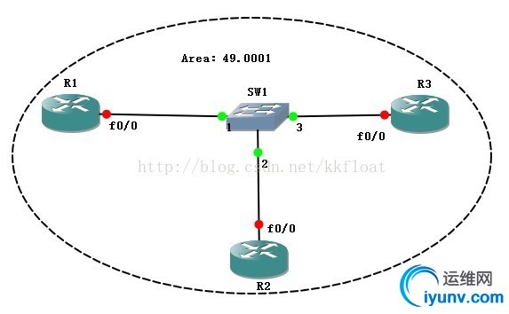

实验二:IS-IS之DIS选举
R1配置:
R1#conf t
R1(config)#int lo0
R1(config-if)#ip add 1.1.1.1255.255.255.0
R1(config-if)#exit
R1(config-if)#ip add 192.168.1.1255.255.255.0
R1(config-if)#no sh
R1(config-if)#exit
R1(config-router)#passive-interfaceloopback 0 //设置环回口只能学习,不能向别人发送更新包
R2配置:
R2#conf t
R2(config)#int lo0
R2(config-if)#ip add 2.2.2.2255.255.255.0
R2(config-if)#exit
R2(config-if)#ip add 192.168.1.2255.255.255.0
R2(config-if)#exit
R2(config-if)#no sh
R2(config-if)#exit
R2(config-router)#is-type level-1
R2(config-router)#passive-interfaceloopback 0
R3配置:
R3#conf t
Enter configuration commands, oneper line. End with CNTL/Z.
R3(config)#int lo0
R3(config-if)#ip add 3.3.3.3255.255.255.0
R3(config-if)#exit
R3(config)#int fa0/0
R3(config-if)#ip add 192.168.1.3255.255.255.0
R3(config-if)#no sh
R3(config-if)#exit
R3(config-router)#net49.0001.3333.3333.3333.00
R3(config-router)#is-type level-1
R3(config-router)#passive-interfaceloopback 0
完成配置后全网就能互通啦,此时查看R1的IS-IS的路由表、链路状态数据库、邻居表,发现R3是DIS,因为DIS比较的原则为:先比优先级,在比较MAC,从上可知,以太网的优先级默认为64。
R1#sh ip rou isis
i L1   2.2.2.0 [115/10] via 192.168.1.2,FastEthernet0/0
    3.0.0.0/24 is subnetted, 1 subnets
i L1   3.3.3.0 [115/10] via 192.168.1.3,FastEthernet0/0
R1#sh isis database
R1.00-00           * 0x0000000A  0xF37B       935              0/0/0
R2.00-00             0x00000009  0x936E       985              0/0/0
R3.00-00             0x00000006  0x375F       944              0/0/0
R3.02-00             0x00000003  0xF638       771              0/0/0
R1#sh isis neighbors
System Id     Type Interface  IP Address      State Holdtime Circuit Id
R2            L1  Fa0/0      192.168.1.2    UP    29      R3.02
R3            L1  Fa0/0      192.168.1.3    UP    7       R3.02
然后我们修改R1接口优先级大于64,此时再查看R1的邻居表和链路状态数据库,会发现R1变成了DIS。
R1#conf t
R1(config-if)#isis priority 100
R1#sh isis database
R1.00-00           * 0x0000000E  0xB87F       858              0/0/0
R1.02-00           * 0x00000003  0x906B       862              0/0/0
2222.2222.2222.00-00 0x0000000D  0x5872       861              0/0/0
3333.3333.3333.00-00 0x0000000C  0xF765       871              0/0/0
3333.3333.3333.02-00 0x00000001  0x5771       0 (871)          0/0/0
2222.2222.2222 L1  Fa0/0      192.168.1.2    UP   26      R1.02
3333.3333.3333 L1  Fa0/0      192.168.1.3    UP   20      R1.02
我们可以发现DIS选举的规则是:先比较接口优先级(默认64),再比较MAC.
实验三:IS-IS区域间路由、路由汇总、路由泄露
R1配置:
R1#conf t
R1(config)#intlo0
R1(config-if)#ipadd 1.1.1.1 255.255.255.0
R1(config-if)#iprouter isis
R1(config-if)#exit
R1(config)#intfa0/0
R1(config-if)#ipadd 192.168.12.1 255.255.255.0
R1(config-if)#isiscircuit-type level-1
R1(config-if)#nosh
R1(config-if)#exit
R1(config)#routerisis
R1(config-router)#is-typelevel-1
R1(config-router)#
R2配置:
R2#conf t
R2(config)#intlo0
R2(config-if)#ipadd 2.2.2.2 255.255.255.0
R2(config-if)#iprouter isis
R2(config-if)#exit
R2(config)#intfa0/0
R2(config-if)#ipadd 192.168.12.2 255.255.255.0
R2(config-if)#isiscircuit-type level-1-2
R2(config-if)#nosh
R2(config-if)#exit
R2(config)#ints1/0
R2(config-if)#clockrate 64000
R2(config-if)#ipadd 192.168.23.1 255.255.255.0
R2(config-if)#nosh
R2(config-if)#exit
R2(config)#routerisis
R2(config-router)#is-typelevel-1-2
R3配置:
R3(config)#intlo0
R3(config-if)#ipadd 3.3.3.3 255.255.255.0
R3(config-if)#iprouter isis
R3(config-if)#exit
R3(config)#intlo1
R3(config-if)#ipadd 172.168.16.1 255.255.255.0
R3(config-if)#exit
R3(config)#intlo2
R3(config-if)#ipadd 172.168.17.1 255.255.255.0
R3(config-if)#exit
R3(config)#intlo3
R3(config-if)#ipadd 172.168.18.1 255.255.255.0
R3(config-if)#exit
R3(config)#ints0/0
R3(config-if)#clockrate 64000
R3(config-if)#ipadd 192.168.23.2 255.255.255.0
R3(config-if)#isiscircuit-type level-1-2
R3(config-if)#nosh
R3(config-if)#exit
R3(config)#routerisis
R3(config-router)#net49.0002.3333.3333.3333.00
R3(config-router)#is-typelevel-1-2
R3(config-router)#
完成以上配置全网互通了,然后我们查看R1、R2、R3的路由表、链路状态数据库、邻居表
R1#ship rou isis
iL1   2.2.2.0 [115/20] via 192.168.12.2,FastEthernet0/0
iL1 192.168.23.0/24 [115/20] via 192.168.12.2, FastEthernet0/0
i*L1 0.0.0.0/0 [115/10]via 192.168.12.2, FastEthernet0/0
R1#shisis database
IS-ISLevel-1 Link State Database:
R1.00-00           * 0x00000007  0xA02D       503              0/0/0
R2.00-00             0x00000007  0xE949       788              1/0/0
R2.02-00             0x00000004  0x1939       476              0/0/0
R1#shisis neighbors
SystemId     Type Interface  IP Address      State Holdtime Circuit Id
R2            L1  Fa0/0      192.168.12.2   UP    8       R2.02
R2#ship rou isis
    1.0.0.0/24 is subnetted, 1 subnets
iL1   1.1.1.0 [115/10] via 192.168.12.1,FastEthernet0/0
iL2   3.3.3.0 [115/10] via 192.168.23.2,Serial1/0
    172.168.0.0/24 is subnetted, 3 subnets
iL2   172.168.16.0 [115/20] via192.168.23.2, Serial1/0
iL2   172.168.17.0 [115/20] via192.168.23.2, Serial1/0
iL2   172.168.18.0 [115/20] via192.168.23.2, Serial1/0
R2#shisis database
R1.00-00             0x00000007  0xA02D       412              0/0/0
R2.00-00           * 0x00000007  0xE949       700              1/0/0
R2.02-00           * 0x00000005  0x173A       1123             0/0/0
IS-ISLevel-2 Link State Database:
R2.00-00           * 0x00000006  0xC577       694              0/0/0
R3.00-00             0x0000000B  0xEDF8       694              0/0/0
R2#shisis neighbors
R1            L1  Fa0/0      192.168.12.1   UP    28      R2.02
R3            L2  Se1/0      192.168.23.2   UP   22      00
R3#ship rou isis
iL2 192.168.12.0/24 [115/20] via 192.168.23.1, Serial0/0
iL2   1.1.1.0 [115/20] via 192.168.23.1,Serial0/0
iL2   2.2.2.0 [115/20] via 192.168.23.1,Serial0/0
R3#shisis database
R3.00-00           * 0x0000000B  0x4101       577              1/0/0
R2.00-00             0x00000006  0xC577       571              0/0/0
R3.00-00           * 0x0000000B  0xEDF8       571              0/0/0
R3#shisis nei
R3#shisis neighbors
R2            L2  Se0/0      192.168.23.1   UP    25      00
以上我们可以看出:
  • R1有一条默认路由,原因是R1的路由类型为L1,而R2是L1-2类型,R1和R2处于相同区域Area49.0001.因此其会接到R2路由器发送的L1类型的默认路由。这有点像ospf中的完全末节区域。这样做的好处就是减少了路由表的大小。同时也增强了isis的稳定性
  • 路由器类型(is-type),相邻路由器要么同时是L1或L2,要么2端中有一端是L1L2,否则形成不了邻居。
  • 链路类型(isiscircuit-type),链路的2端,要么同时是L1或L2,要么2端中有一端是L1L2,否则形成不了邻居。
  • 路由器类型为L1时,只能建立L1的邻居,且只学习域内的路由。对于路由器类型为L2,同样只能建立L2的邻居,不仅学习域内路由还会学习域间路由,L1/L2路由器维护两个分离的L1和L2的link statedatebase,将计算完全独立的L1和L2拓扑自已SPF tree。
  • 两端的路由器类型要和链路类型相匹配,否则不能建立邻居关系。
接着把目光放到R2的路由表上,发现它学习到的路由有点臃肿,有些路由可以汇总,减小路由表的大小,而这些路由是来自域外的R3的。那么可以对R3进行汇总,然后再次查看R2的路由表变化
R3(config-router)#summary-address172.168.16.0 255.255.252.0
R2#sh ip rou isis
i L1   1.1.1.0 [115/10] via 192.168.12.1, FastEthernet0/0
i L2   3.3.3.0 [115/10] via 192.168.23.2, Serial1/0
    172.168.0.0/22 issubnetted, 1 subnets
i L2   172.168.16.0 [115/20] via 192.168.23.2,Serial1/0
我们再把目光移到R1上,发现R1有一条默认路由指向R2通往域外。有时候我们可能需要R1知道一些域外的明细路由达到最优选路,此时就要使用IS-IS的路由泄露功能。针对R2进行如下配置,然后再查看R1的IS-IS路由表变化
R2#conft
R2(config)#access-list100 permit ip 3.3.3.0 0.0.0.255 any //创建ACL允许注入的域外网段R2(config)#router isis
R2(config-router)#redistributeisis ip level-2 into level-1 distribute-list 100 //根据ACL从L2路由器将域外网段注入L1路由器
R1#ship rou isis
i ia   3.3.3.0 [115/148] via 192.168.12.2,FastEthernet0/0 //多了一条域外路由
i*L10.0.0.0/0 [115/10] via 192.168.12.2, FastEthernet0/0

    实验五:IS-IS的认证
    IS-IS认证特性分为邻居关系认证、区域认证、路由域认证三个方面。认证的目的即是为了防止恶意攻击,蓄意入侵。IS-IS认证的加密方式有两种,一种是明文加密,一种是MD5密文加密,这里我们推荐使用MD5加密认证。
    R1配置:
    R1#conft
    R1(config)#key chain test //创建密钥链test
    R1(config-keychain)#key 1 //为密钥链test创建密钥 key 1
    R1(config-keychain-key)#key-string kkfloat //设置key 1的密码为kkfloat
    R1(config-keychain-key)#exit
    R1(config-keychain)#exit
    R1(config)#int lo0
    R1(config-if)#exit
    R1(config-if)#ip add 192.168.12.1 255.255.255.0
    R1(config-if)#isis authentication key-chain test level-1 //在接口fa0/0上开启is-is的level-1验证,并设置密钥链为test
    R1(config-if)#isis authentication mode md5 level-1 //设置IS-IS的Level-1验证使用使用MD5加密方式
    R1(config-if)#no sh
    R1(config-if)#exit
    R1(config-router)#net 49.0001.1111.1111.1111.00
    R1(config-router)#passive-interface loopback 0
    R1(config-router)#authentication key-chain test //设置IS-IS的49.0001域认证使用密钥链test
    R1(config-router)#authentication mode md5 level-1//设置IS-IS的49.0001域认证使用MD5加密
    R2配置:
    R2#conf t
    R2(config)#key chain test//创建密钥链test
    R2(config-keychain)#key 1 //为密钥链test创建密钥 key 1
    R2(config-keychain-key)#key-string kkfloat//设置密钥key 1的密码为kkfloat
    R2(config-keychain-key)#exit
    R2(config-keychain)#exit
    R2(config)#int lo0
    R2(config-if)#exit
    R2(config-if)#ip add 192.168.12.2 255.255.255.0
    R2(config-if)#isis  authentication key-chain test//在接口fa0/0上开启is-is的level-1验证,并设置密钥链为test
    R2(config-if)#isis authentication mode md5 level-1 //设置IS-IS的Level-1验证使用使用MD5加密方式
  • R2(config-if)#no sh
    R2(config-if)#exit
    R2(config)#int s1/0
    R2(config-if)#ip add 192.168.23.2 255.255.255.0
    R2(config-if)#no sh
    R2(config-if)#exit
  • R2(config)#router isis
    R2(config-router)#net 49.0001.2222.2222.2222.00
    R2(config-router)#passive-interface loopback 0
    R2(config-router)#authentication key-chain test //设置IS-IS的49.0001域内认证使用密钥链test
    R2(config-router)#authentication mode md5 level-1//设置IS-IS的49.0001域内认证使用MD5加密
    R2(config-router)#authentication key-chain test level-2 //设置IS-IS路由域将的认证使用密钥链test
    R2(config-router)#authentication mode md5 level-2//设置IS-IS路由域间的认证使用MD5加密
    R3配置:
    R3#conft
    R3(config)#key chain test//创建密钥链test
    R3(config-keychain)#key 1//为密钥链test创建密钥 key 1
    R3(config-keychain-key)#key-string kkfloat//为密钥key1设置密码为kkfloat
    R3(config-keychain-key)#exit
    R3(config-keychain)#exit
    R3(config)#int lo0
    R3(config-if)#exit
    R3(config)#int s0/0
    R3(config-if)#ipadd 192.168.23.3 255.255.255.0
    R3(config-if)#no sh
    R3(config-if)#exit
    R3(config-router)#authentication key-chain test level-2//设置IS-IS路由域将的认证使用密钥链test
    R3(config-router)#authentication mode md5 level-2//设置IS-IS路由域间的认证使用MD5加密
    R3(config-router)#passive-interface loopback 0
    总结三种认证:
  • IS-IS邻居关系认证:即是接口认证,用以确认邻居的正确性和有效性,防止与无法信任的路由器形成邻居。可以为IS-IS的level1或level2分配一个接口认证密码。如果不指定level2,则默认的level1的认证。如果接口开启了明文认证,那么密码会被插入封装到到IS-IS的Hello报文中,接收路由器会对接收到的Hello报文进行认证密码的检查,一致时才会与对端IS-IS路由器建立邻居关系。比如A,B两台路由器互联,如果A没有配邻居认证,而B配置了邻居认证,那么在A来说是可以建立B的邻居关系.而B则不起邻居关系。因为在协议实现上,没配置认证的一端是可以接收对端的Hello报文,并不进行密文的比较,可以建立起邻居关系的;而配置认证的一端,收到hello报文后,必须进行密文的比较,如果两端密文不一致,则直接丢弃;也就是说自己不配置认证的宽入,配置认证的严入;
  • IS-IS区域认证:其实就是Level 1 area的验证,区域认证可以防止将从不信任的路由器学习到的路由信息加入到本地Level-1的LSDB中,也就是拒绝接收没有通过认证的路由器发来的路由通告。配置区域认证后,认证密码将封装到Level-1报文(LSP、CSNP、PSNP)中,并对收到的Level-1报文进行认证密码的检查。但同一区域内的路由器必须配置相同的认证方式和认证密码。例如如果A路由器配置了区域认证,但是B没有配置,此时A发送出来的Level 1LSP都会携带密文认证的TLV,然而由于B并没有开启认证,因此A发送的这些LSP到了B,B直接忽略LSP中的认证信息,直接去读取,因此B能学习到A通告的路由,然而A不能从B学习到任何路由。
  • IS-IS路由域认证:即是Level 2认证,可以防止将不可信的Level-2路由信息注入当前路由域。配置路由域认证后,认证密码将会封装到Level-2报文(LSP、CSNP、PSNP)中,并对收到的Level-2报文进行认证密码的检查。但所有骨干层(Level-2)路由器必须配置相同的认证方式和认证密码。例如如果A路由器配置了路由域认证,但是B没有配置,此时A发送出来的Level 2LSP都会携带密文认证的TLV,然而由于B并没有开启认证,因此A发送的这些LSP到了B,B直接忽略LSP中的认证信息,直接去读取,因此B能学习到A通告的路由,然而A不能从B学习到任何路由。
